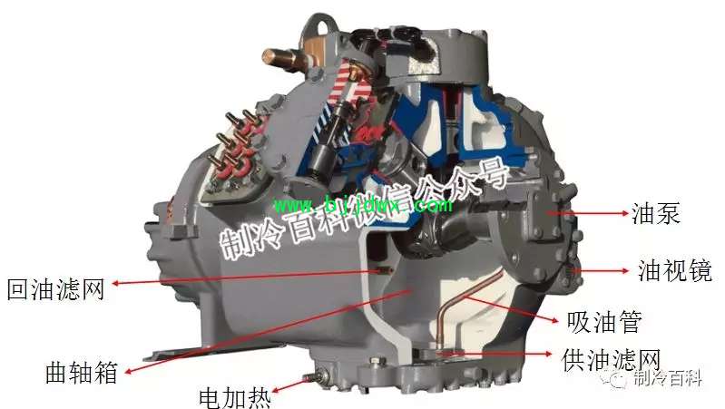

从压缩机结构上来看,又可将压缩机分为开启式、半封闭式和全封闭式。开启式压缩机的主轴伸出机体外,通过传动装置(传动带或联轴节)与原动机相连接。
封闭式压缩机的结构是将电动机和压缩机连成整体,装在同一机体内,因而可以取消轴封装置,避免了泄漏制冷剂的可能。
