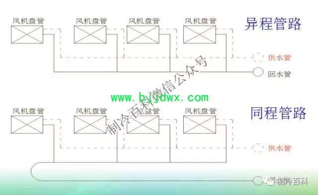

风管的结构原理:

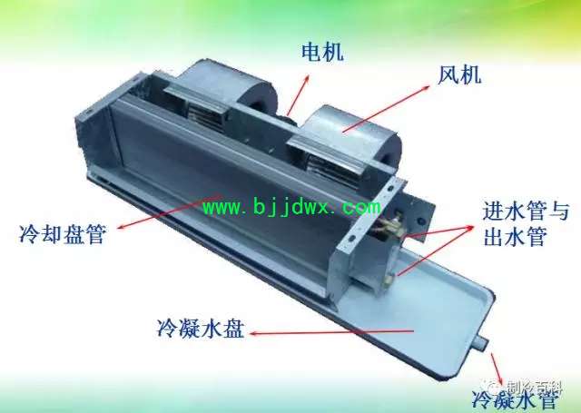

风机盘管工作原理与结构:

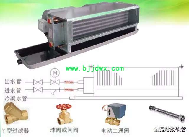

1.风机盘管开机,检查电磁阀是否有打开。
2.关闭进出水闸阀,撤下靠风机盘管入水端的金属软管接头。
3.接上自制的排水塑料软管,管接在盘管的入水口(注意先把一端插进蓄水盘的溢流口,防止没关尽的水流到吊顶上,引起以后吊顶发霉,同时也会把排水管里冲洗干净,疏通顺畅。撤下相反,把管内的水排完在取出)
4.打开回水阀开关,开到最大,直到把管内的残渣冲干净
5.关闭回水阀,接上金属软管。
6.假如还是堵塞,再撤下回水金属软管,接上自制排水管,打开进水阀开关,在大水冲洗完后,接上金属软管。
7.打开排气阀,打开进水阀开关,排气(直到没有听到空气哧哧声音后)在打开回水阀开关继续排气。
8.关闭排气阀,检查进出水温度差不超过2℃才算正常,检查是否有漏水现象,恢复原样。收拾工具撤离现场(上下吊顶要注意安全,选好位置安全操作)

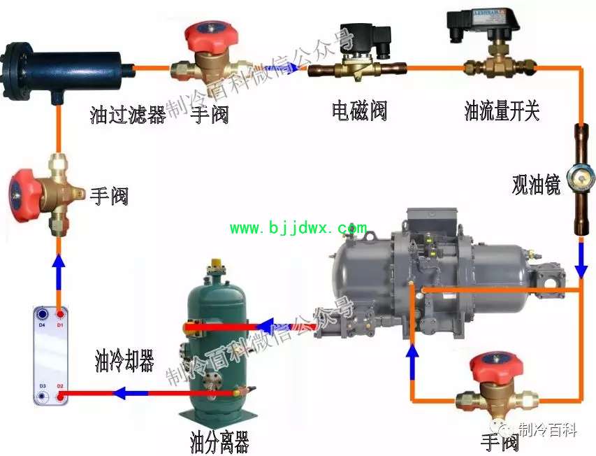

压缩机
压缩机根据压缩方式,容积型压缩机可分为活塞式和回转式两大类。回转式又可分为滚动活塞式、滑片式、单螺杆式、双螺杆式、涡旋式。速度型压缩机有离心式。
