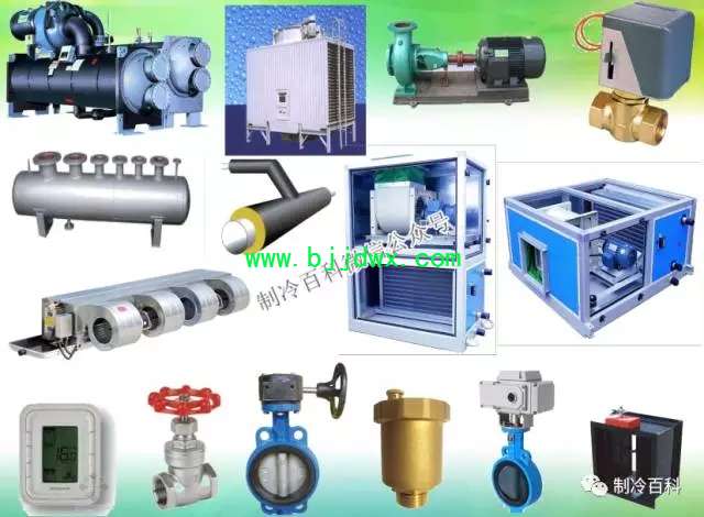

中央空调设备组成:

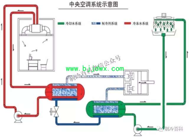

中央空调工作原理:
中央空调系统一般主要由:制冷压缩机系统、冷媒(冷冻和冷热)循环水系统、冷却循环水系统、盘管风机系统、冷却塔风机系统等组成。
冷冻循环水系统:通过冷冻水泵将常温水泵入蒸发器盘管中与冷媒进行间接热交换,这样原来的常温水就变成了低温冷冻水冷冻水被送到各风机风口的冷却盘管中吸收盘管周围的空气热量,产生的低温空气由盘管风机吹送到各个房间,从而达到降温的目的。
冷却循环水系统:将常温水通过冷却水泵泵入冷凝器热交换盘管后,再将这已变热的冷却水送到冷却塔上,由冷却塔对其进行自然冷却或通过冷却塔风机对其进行喷淋式强迫风冷,与大气之间进行充分热交换,使冷却水变回常温,以便再循环使用。

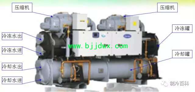

压缩机:
离心压缩机:
