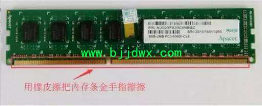

内存问题:开机黑屏的情况多数是由于内存或者显卡的金手指部分氧化造成的,我们只需要把内存或者显卡从主板上拔下来,用橡皮把其金手指部分仔细的擦拭干净,然后再装回到主板上和换个内存卡槽,或者找一根型号频率匹配的内存(当然要保证这根内存是好的)去替换,以此确认故障所在。重新开机(不知道金手指是什么的同学请看下图)。
对于普通用户而言,要解决电脑开机黑屏故障的话,唯一能做的就是擦拭内存或显卡的金手指,不过可别小看这个简单的动作,根据笔者多年维修电脑的经验,至少50%以上的开机黑屏故障都是由于内存或显卡金手指部分氧化造成的。

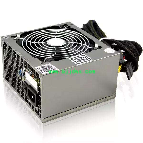

其次是电源,先看看主机里的风扇转不转,键盘Number Lock 灯亮不亮,不亮的话,可以换一个电饭煲的线试下,也有可能电源坏了,这就需要换电源了。

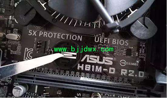

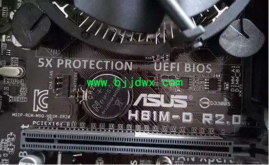

二是放电复原法:有些用户在使用中不经意的更改了主板BOIS设置,那就要进行主板放电,放电过程,必须拔掉主机电源线,在主板上找到BIOS电池插座,圆形的那个就是主板电池,因为BIOS的供电都是由BIOS电池供应的,将电池取出便可切断BIOS电力供应,这样BIOS中自行设置的参数就被清除了。
取出供电电池来对bios放电的方法虽然有一定的成功率,但是却不是万能的,对于一些主板来讲,即使将供电电池取出很久,也不能达到bios放电的目的。遇到这种情况,就需要使用短接电池插座正负极的方法来对bios放电了。
