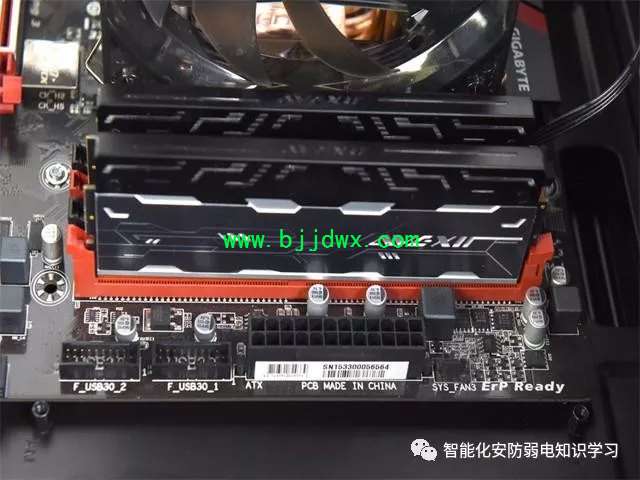

内存安装完成
内存的安装相对要简单,先要把一边的扣具抬起,然后只要按照图中标注红圈中凹槽的部分插入就可以了,一些主板的内存插口只有一边扣具是可以抬起的,另一边则是固定死的,安装时要仔细观察避免用力过大伤及内存或主板。

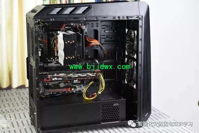

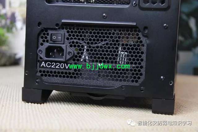

机箱底部散热防尘网

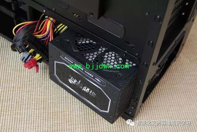

错误安装是这样的
电源风扇起到的作用是将风吹向电源内部的元器件,从而起到为电源散热的作用,所以在独立的电源仓内,将电源风扇朝上安装的方法是错误的。

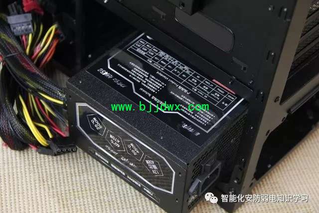

正确的安装方式(电源风扇位向下安装)

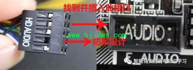

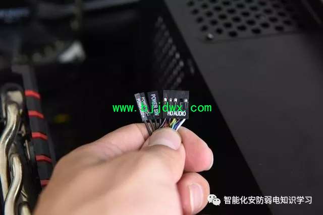

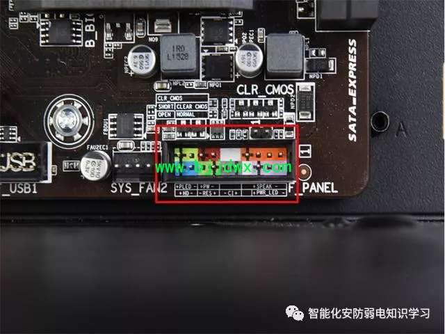

跳线其实很好接
机箱面板的跳线与主板相接想必是很多小白玩家最头疼的事情,其实只要看好标示掌握方法接起来so easy!首先我们来了解一下这些跳线的用途。
又小又乱的小跳线
POWER SW:机箱面板开机按钮
RESET SW:重启按钮
POWER LED(+/-):电源指示灯
H.D.D LED:硬盘指示灯线
跳线安装位
音频接口
