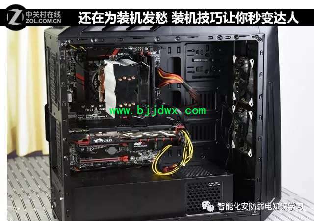

装机现在越来越成为一件体力活了,大部分傻瓜式的操作让装机变得简单。最近更换了机箱和电源,趁着重新装机的时候,给有意自己动手DIY的朋友讲讲几个实用组装电脑技巧的细节!

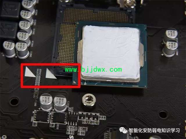

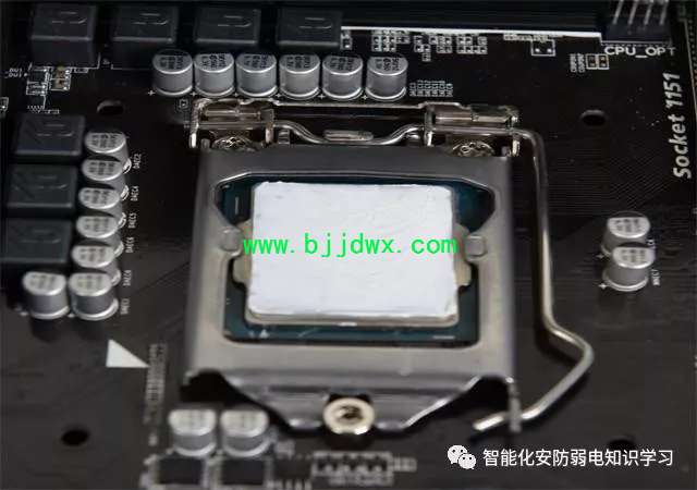

CPU的安装细节
组装一台PC机的本站家电维修网https://www.bjjdwx.com/是以家电维修技术交流为中心的技术论坛就是要将CPU安装在主板上,但是面对正正方方的CPU不免让很多小白玩家都乱了手脚,这时有很多小白玩家打算四个方向挨个尝试,直到放进CPU插槽中即可。但是在这里笔者要重点说明的就是,CPU针脚很脆弱,千万不要随便安装,在这里是有窍门的。
正确的安装方向

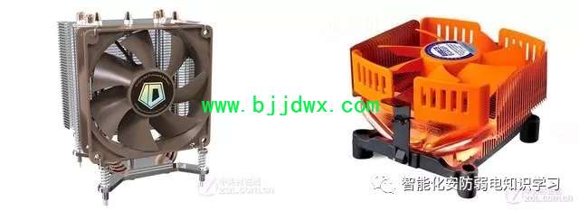

CPU散热器安装方向要注意
我们今天的主题是针对小白玩家,至于水冷散热器在此篇中我们就不再做过多介绍了。我们就来看看玩家们最常用的风冷散热器。
塔式侧吹(左)下压式(右)
风冷散热器在结构上可以分为塔式和下压式两种结构。下压式散热器比较适合小机箱安装,并且安装方向也很固定。但是塔式散热器在安装方向上就有讲究了。
正确的散热器安装朝向
侧吹式散热器风扇都是向着内存的方向,热量是从机箱后部散热孔导出的,安装时要观察机箱散热风道和散热孔的位置从而选择正确的安装方向。

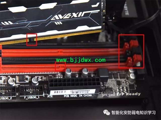

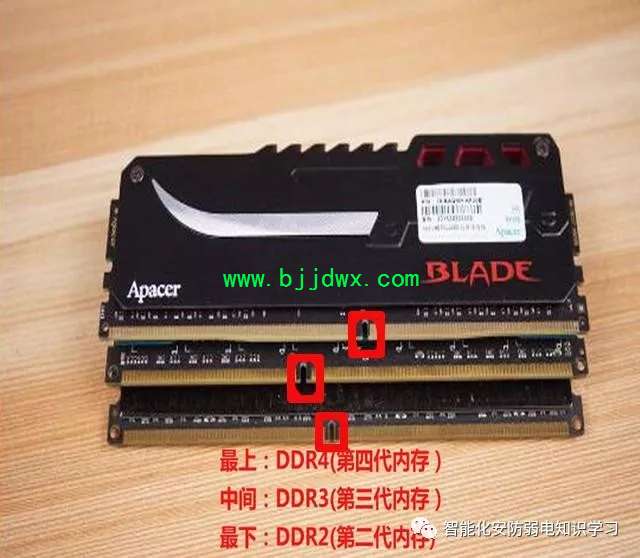

内存的安装细节
在安装的同时,我们一定要区分好内存条是那一代的产品,避免买回的内存和主板不匹配,导致不能安装,这次小技巧展示我们选用的是DDR4第四代内存条,为了避免玩家承受不必要的损失,我在下图做了第二代至第四代的内存的对比展示,玩家可以进行参考
安装图示
