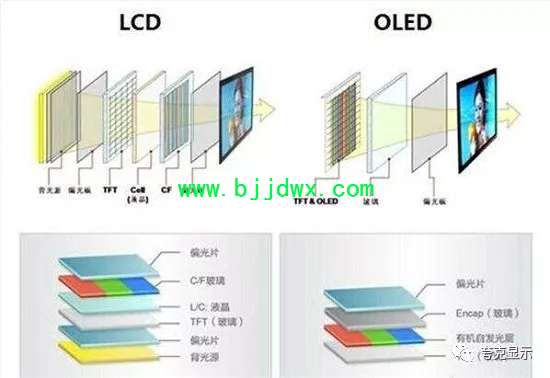

小尺寸手机OLED屏和大尺寸OLED电视屏的区别
大多数人认为,手机OLED面板与电视OLED面板都是OLED面板,它们之间应该不存在区别才对。其实,电视和手机所使用的OLED技术并不相同。这里巨世显示就来说说小尺寸手机OLED屏和大尺寸OLED电视屏的区别。
OLED(全称有机发光二极管)可以说是即LCD(液晶显示器)之后显示技术领域最重要的一项发展。它不仅显示效果超越了传统的LCD面板,由于无需背光,还极为纤薄。
不管是大屏还是小屏,OLED的优势都非常明显。如今的许多旗舰手机都使用了OLED显示屏,包括三星Galaxy系列、苹果iPhone X、谷歌Pixel 2和一加5T。与此同时,OLED电视也已经开始占据高端市场,包括LG、索尼、松下和飞利浦产品。
虽然电视和手机所使用的OLED面板的技术和工作方式类似,但材料和制作工艺的差距却能产生很大的区别。
1、AMOLED和POLED:大部分显示屏兼顾两者
三星和LG分别把自己的OLED面板称作是AMOLED和POLED,它们所描述的其实只是OLED面板的不同部分而已。
“AM”所指代的是“有源矩阵(active matrix)”,它表示单独OLED像素被应用的方式。一块无源矩阵OLED面板用在健身追踪器上没什么问题,可对于看视频等需求而言,就需要通过有源矩阵来满足了。
这也就是说,不管是电视还是手机,所有的OLED面板使用的都是有源矩阵。三星把自家OLED面板称作AMOLED的做法其实是多余的,这就好像把LCD称作是AMLCD一样,因为它们全部都是有源矩阵。
POLED中的“P”代表“塑料(plastic)”。塑料材质重量更轻,更适合用在手机上,也使屏幕更容易被弯曲。因此三星和LG的OLED面板都使用了塑料基虽说并未所有POLED都是AMOLED(反之亦然),但如今的大多数OLED面板其实两者皆是。
2、RGB和WRGB子像素:不同但并不一定更好
每一块显示屏都是由微小的独立画面元素所组成的,它们就是像素。而每一个像素又是又子像素所,后者通常分为红黄蓝三种。
三星的智能手机及曾短暂尝试的OLED电视都使用了独立的红绿蓝OLED材料来生成子像素。而LG的手机和电视则不同,它们使用了RGB(红绿蓝)层叠结构来生成白光,然后再使用色彩滤镜来生成红绿蓝白4色。
也就是说,LG OLED面板的每一个子像素都是白色的。由于每一个子像素都是相同的,整块面板的寿命衰减速度也一样。虽然这样屏幕亮度会紧接着时间的推移越来越低,但不会出现色差的问题。
此外,WRGB子像素也降低了OLED面板的生产难度和成本,这对于大尺寸OLED面板使用终端无疑非常重要。目前除了LG外,还没有企业可以实现大尺寸OLED面板的量产。
不过对于手机用中小尺寸屏、更新速度快的设备而言,WRGB子像素的优势就没那么明显了,手机OLED面板市场目前是由三星所牢牢把控着。
3、像素的大小
手机屏幕的像素要比电视小得多。但造成这种差异的原因并不是生产的复杂,而在于它们发光的方式。OLED是自身就能发光。LCD本身是不发光的,它需要依赖于独立的背光来发光。
由于OLED面板的像素能自己发光,它们的体积越小,所能产生的光线就越弱。厂家可以向它输送更多电源来提高亮度,但这也会引发一系列问题,比如续航、发热、拖影和整体使用寿命。
为了规避这个问题,手机OLED面板通常使用了“Pentile”或菱形像素排列。这样,每一个像素就不再是由红绿蓝子像素构成的简单方形网格,而变成了红蓝子像素更少,绿色子像素更多的排列。
这也就是说,对于一块2436*1125分辨率的手机屏幕而言,绿色子像素的数量为2436*1125(2740500)个,而蓝色和红色子像素只有1370250个。这些红蓝像素分享了部分绿色像素,显色效果更敏感。
除了三星最新的等离子电视,电视很少使用这种排列方式,因为像素较大的话可能会被肉眼所察觉。但对于小尺寸、高分辨率显示屏而言,这种子像素排列的效果就很好(肉眼无法察觉),生产也更加效率。
