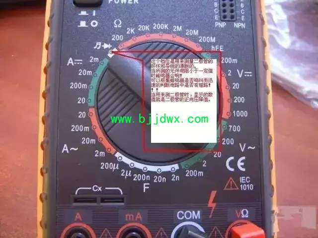

二极管蜂鸣档的作用
二极管好坏的判断:转盘打在()档,红表笔插在右一孔内,黑表笔插在右二孔内,两支表笔的前端分别接二极管的两极,然后颠倒表笔再测一次。
假如两次测量的结果是:一次显示“1”字样,另一次显示零点几的数字。那么此二极管就是一个正常的二极管,假如两次显示都相同的话,那么此二极管已经损坏,显示屏上显示的一个数字即是二极管的正向压降:硅材料为0.6V左右;锗材料为0.2V左右,根据二极管的特性,可以判断此时红表笔接的是二极管的正极,而黑表笔接的是二极管的负极。
短路检查(判断线路通断):将转盘打在短路()档,表笔位置同上。用两表笔的另一端分别接被测两点,若此两点确实短路,则万用表中的蜂鸣器发出声响。

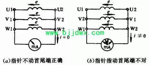

方法二
首先用万用表电阻档分清三相绕组各相的两个线头。给各相绕组假设编号为U1、U2、V1、V2和W1、W2。按下图接线,判断首尾端。用手转动电动机转子,如万用表(微安档)指针不动,则证明假设的编号是正确的,若指针有偏转,说明其中有一相首尾端假设编号不对,应逐相对调重测,直至

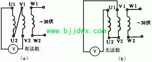

方法三
首先用万用表电阻挡分清三相绕组各相的两个线头,并进行假设编号,并按下图接线。把其中任意两相绕组串联后再与万用表的交流电压挡连接,第三相绕组与36V低压交流电源接通。
通电后,若电压表无读数,说明连在一起的两个线头同为首端或尾端。电压表有读数,连在一起的两个线头中一个是首端,另一个是尾端。任定一端为已知首端,同法可定第三相的首尾端。

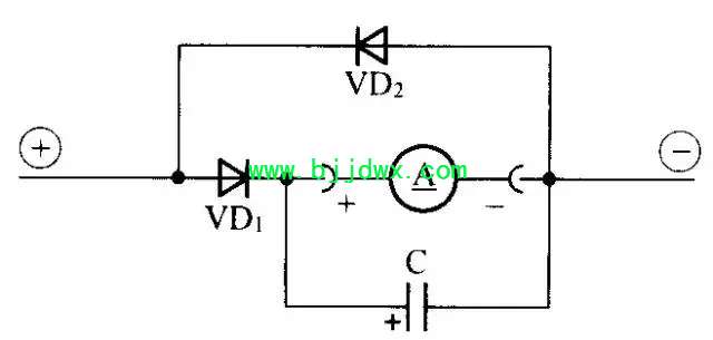

利用直流电流档测量交流电流
现在很多万用表都具有测量交流电流的功能,但也有许多指针式万用表只有直流电流测量功能。为了满足测量需要,通过增加整流和滤波电路,可在一定范围内将万用表的直流电流挡改为交流电流测量。其改进后的附加电路如下:
图中的电路增加了3个元器件。其中VD1为整流二极管,VD2为交流旁路二极管,C为滤波电容器。直流电流表中通过的是半波整流电流。假如不加负半波旁路二极管VD2,测试结果会偏高一些。当然,假如测试数据要求不高,也可以不设二极管VD2。这样,线路就更简单。假如不加滤波电容器,万用电表的指针会成为振荡状态。
电容器C的容量可通过计算,必须达到适当的容量,才能消除测量时指针的抖动现象。

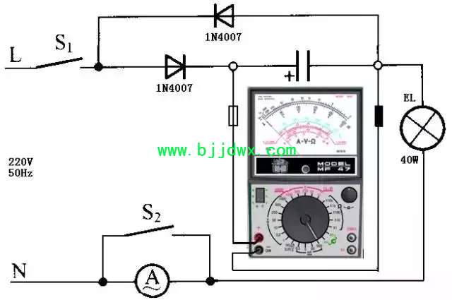

为了便于操作,我们以如下图的试验电路为例,介绍万用表直流电流挡测试交流电流的基本要领。
