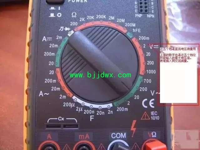

测量电压
1.将黑表笔插入com端口,红表笔插入VΩ端口。
2.功能旋转开关打至V~(交流),V-(直流),并选择合适的量程 。
3.红表笔探针接触被测电路正端,黑表笔探针接地或接负端,即与被测线路并联。
4.读出显示屏数字。

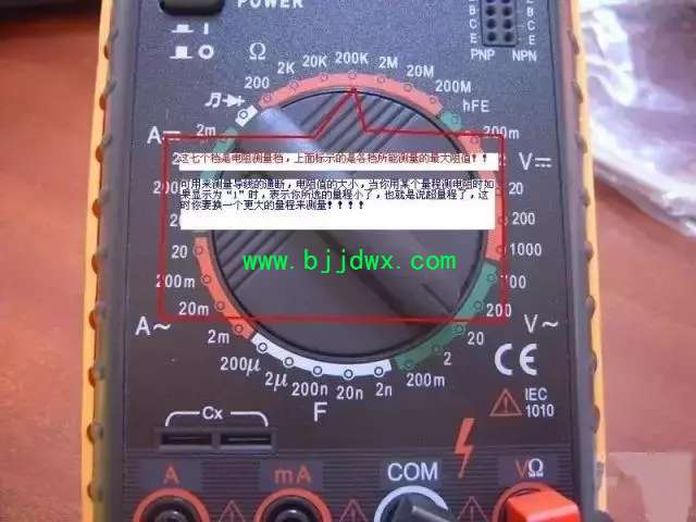

测量电阻
1.关掉电路电源。
2.选择电阻档(Ω)。
3.将黑色测试探头插入 COM 输入插口。 红色测试探头插入 Ω 输入插口。
4.将探头前端跨接在器件两端,或你想测电阻的那部分电路两端。
5.查看读数,确认测量单位-欧姆(Ω),千欧(kΩ)或兆欧(MΩ)。
