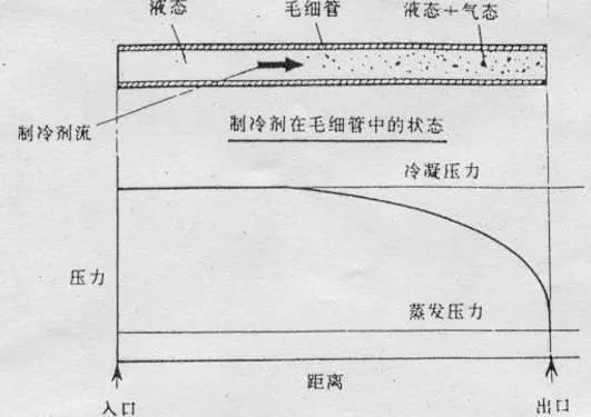

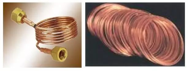

2.毛细管
毛细管是最简单的节流装置,毛细管是一根有规定长度的直径很细的紫铜管,它的内径一般为0.5~2mm。
毛细管作节流装置的特点
(1)毛细管由紫铜管拉制而成,制造方便,价格低廉;
(2)没有运动部件,本身不易产生故障和泄漏;
(3)具有自补偿的特点,
(4)制冷压缩机停止运转后,制冷系统内的高压侧压力和低压侧压力可迅速得到平衡,再次起动运转时,制冷压缩机的电动机起动

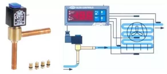

3.电子膨胀阀
电子式膨胀阀为速型,应用在智能控制的变频式空调器中。电子膨胀阀的优点是:流量调节范围大;控制精度高;适用于智能控制;能适用于高效率的制冷剂流量的快速变化。
电子膨胀阀的优点
流量调节范围大;
控制精度高;
适用于智能控制;
能适用于高效率的制冷剂流量的快速变化。
电子膨胀阀的开度可以和压缩机的转速相适应,使压缩机输送制冷剂量与阀的供液量匹配,使蒸发器的能力得到最大限度的发挥,实现空调制冷系统的最佳控制。
使用电子膨胀阀,可以提高变频压缩机的能量效率,实现温度的快速调节,提高系统的季节能效比。对大功率变频空调,必须采用电子膨胀阀为节流元件。
电子膨胀阀的结构由检测、控制、执行三部分组成,按驱动方式分类可分为电磁式和电动式。电动式又分为直动型和减速型,步进电机直带阀针的为直动型,步进电机通过齿轮组减速器带阀针的是减速型。.
