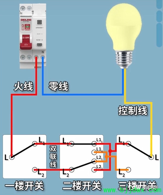

摘要: 一般单控开关是2个接线柱,而双控开关是3个接线柱,分别是L、L1、L2,单控和双控的接线图如下图所示。单控开关的接线很简单,火线进开关一端,开关另一端接到灯泡为控制线,灯泡再接回零线即可。如果要把单控改双控 ...
1255322378527852
从以上的接线图来看是不是很简单呢,但是注意在实际连接的时候一定要做好保护工作,最好还是请专业电工安装。此外,开关和开关之间是要增加线路的,如果不想凿墙就只能装明线了,明线的保护措施一定要做好,避免漏电等问题哦。
如何快速改单双?
Emmm,最后再给大家一个比较中肯实用的建议吧,如果不想这样换开关、改接线的朋友,可以直接上某宝搞个无线开关,只要把无线开关接上电源,灯泡接到无线开关上,也可以实现双控、三控、甚至多控哦。惊不惊喜,意不意外?哈哈哈~
