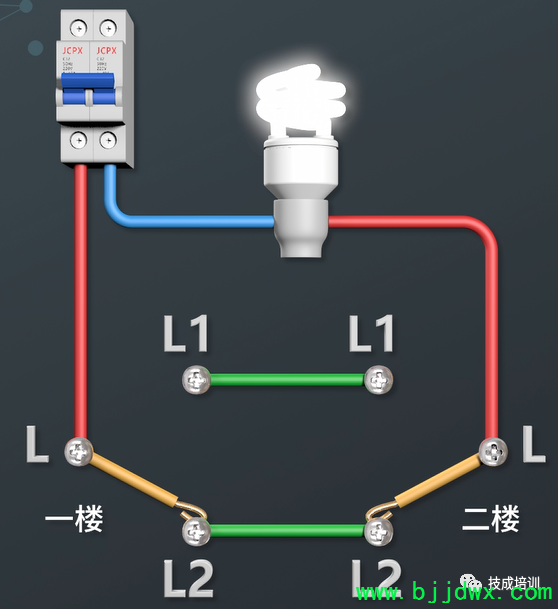

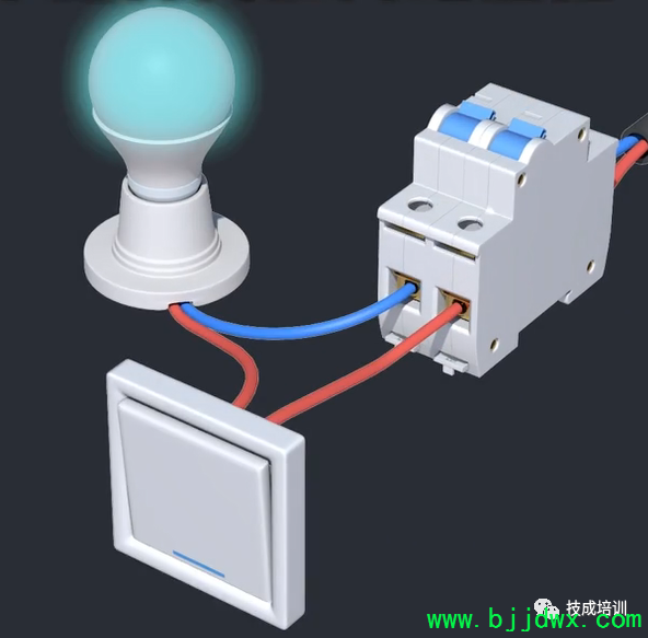

摘要: 一般单控开关是2个接线柱,而双控开关是3个接线柱,分别是L、L1、L2,单控和双控的接线图如下图所示。单控开关的接线很简单,火线进开关一端,开关另一端接到灯泡为控制线,灯泡再接回零线即可。如果要把单控改双控 ...
一般单控开关是2个接线柱,而双控开关是3个接线柱,分别是L、L1、L2,单控和双控的接线图如下图所示。单控开关的接线很简单,火线进开关一端,开关另一端接到灯泡为控制线,灯泡再接回零线即可。如果要把单控改双控,要把开关换成2个单开双控开关,将两个开关的L1和L1短接,L2和L2短接,双控开关的两个L分别连接火线和灯泡控制线,零线接到灯泡的另一端,注意零线是不进开关里的。
那双控又如何改成三控?
要改成三控电路,可以在双控电路的基础上进行更改,我们需要增加一个单开多控开关,多控开关有6个接线柱,分别是L1、L2、L11、L12、L21、L22。接线时将L11接L22,L12接L21,再把双控电路的L1和L2的双联线剪断,分别接到L1和L21,L2和L22,其接线图和内内部工作原理图如下图所示,这样就可以一楼开、二楼关、三楼开,三楼关,也就是可以任意开、任意关了。
