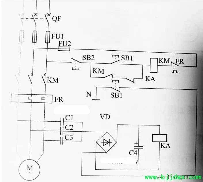

 厂里一批零二年日本进口设备,配套来的一台辅助缠绕机,多年来从未出现过故障,今年不知搭错哪根筋,忽然出现了跳保护故障,根据以往经验,按道理说没到使用寿命末期不该出现此类问题。
    故障具体表现为按下运转键设备不运转,对于这种问题对于长期维修电工而言,根本不必懂原理,只要用好查节点,查触点这两招就肯定能搞定,果不其然,经排查就是接触器回路上一接头问题。但维修好后不禁多看了一眼电路,不知为啥,看了有种怪怪的感觉,好在说明书都存档还在,拿过来一看,这次不是感觉奇怪,而是确实奇怪,感觉这种设计好像故弄玄虚,具体情况下面我就来谈谈。
    这电路保护设计比较少见,在平常维修中几乎没有遇到过,如果没电路图纸参考,可能感觉还没这么强烈。那么我先上图,不知道大家看了电路图第一感觉是啥?电路倒没什么复杂的,只要明白一个电容特性:阻直流通交流.就很容易搞懂原理,电容这个特性如果不明白,这个电路图是肯定看不懂,所以在此先强调一下。
    虽然简单,我还是依着电路图先讲一下大概原理:这个电路其实原理是电路正常工作时,中性点电压为零,这是维修常识,当有一相缺相或三相不平衡时,中性点就有电压,当电压大到设定范围时,继电器KA,和它连锁动作的KM失电断开,电动机断电停止,保护动作完成,这就是保护原理的大概运行过程,一下不明白多捋两次电路就可以了,并不复杂,所以故障也很容易排除。
    之所以觉得电路设计奇怪是觉得保护电路没必要设计这么复杂,用个小型电子电路改一下,完全可以更简单化,而且保护效果也很好,那么到底真的是设计者为了故弄玄虚么?经过我后来又仔细琢磨琢磨后才明白,这个除了有保护作用,更可能还有一层重要的意义:电动机是电磁转换属于感性负载,三支电容的作用在某种意义上就相当于电柜里的补偿电容,可以减少无功功率,提高小型电机功率因数,这样电路这样设计其实是一举两得,这也许才是设计者的设计意图吧吧。.
