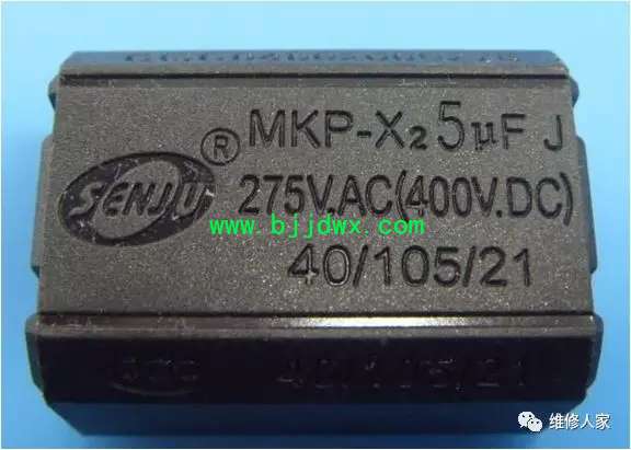

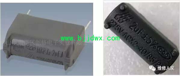

5. 抗干扰电容(2uF/275V

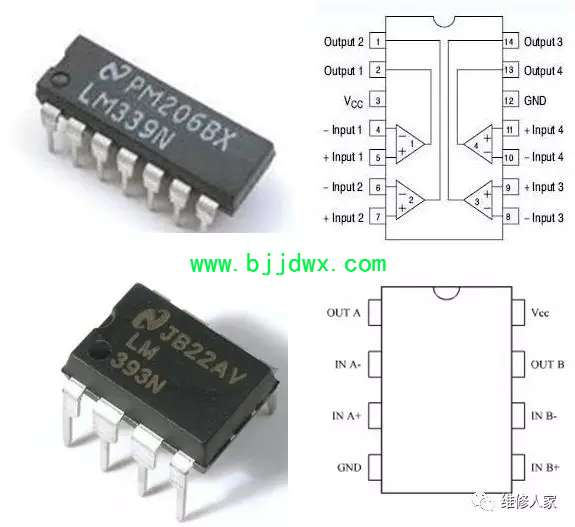

6. 四电压比较器LM339、双电压比较器LM393

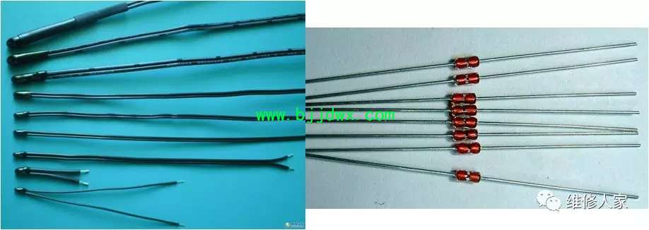

TC热敏电阻(100K90K

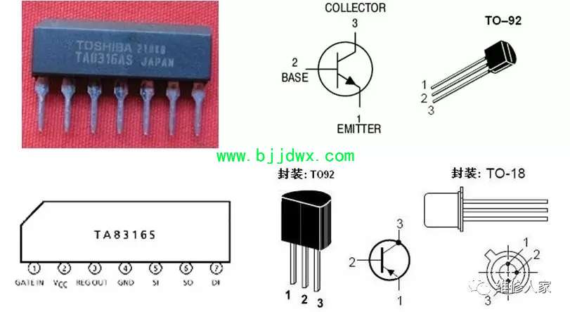

8. 驱动芯片(TA8316S)、S8050/8550三极管

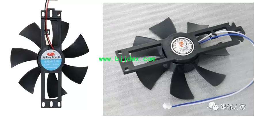

9. 散热风扇(12V/18V

4)谐振电容(0.27uF/1200V
5+300V滤波电容(5uF/400V
6)抗干扰电容(2uF/275V
7)四电压比较器LM339

9)驱动芯片(TA8316S
10NTC热敏电阻(100K90K

6. 通电开机可以加热,但风扇不转,几分钟后自动关机保护。
通常是风扇驱动三极管损坏、风扇损坏、驱动电路基极电阻开路、保护二极管击穿等。
