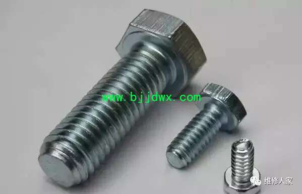

生活中,常常提到螺栓、螺钉、螺丝等,那它们的区别是什么呢?其实,标准的说法是没有螺丝和螺帽的。螺丝是俗称,带有外螺纹的都可称为"螺丝"。 螺母的外形通常为六角形,内孔为内螺纹,用来与螺栓配合,把紧相关件。 螺帽是俗称,标准应称"螺母"。 螺栓的头部一般为六角形,杆部带有外螺纹。 螺钉较小,头部有平头、十字头等,杆部带有外螺纹。 螺柱实际应叫“双头螺柱”,两头均有外螺纹,中间一般是光杆。螺纹长的一端用来与深孔连接,短的一段与螺母连接。
标准紧固件共分十二大类,选用时按紧固件的使用场合和其使用功能进行确定。
1、螺栓
螺栓在机械制造中广泛应用于可拆连接,一般与螺母(通常再加上一个垫圈或两个垫圈)配套使用。
2、螺母

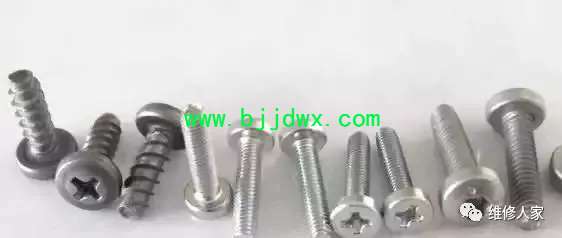

螺钉通常是单独(有时加垫圈)使用,一般起紧固或紧定作用,应拧入机体的内螺纹。

6、自攻螺钉
与自攻螺钉相配的工作螺孔不需预先攻丝,在拧入自攻螺钉的同时,使内螺纹成型。
