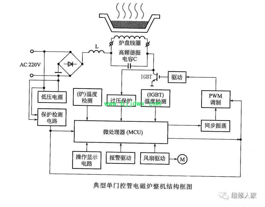

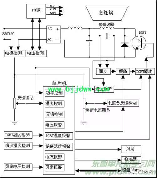

二、电磁炉的工作原理图
电磁炉“三电压”:
+300V+5V+12V(或+18V
