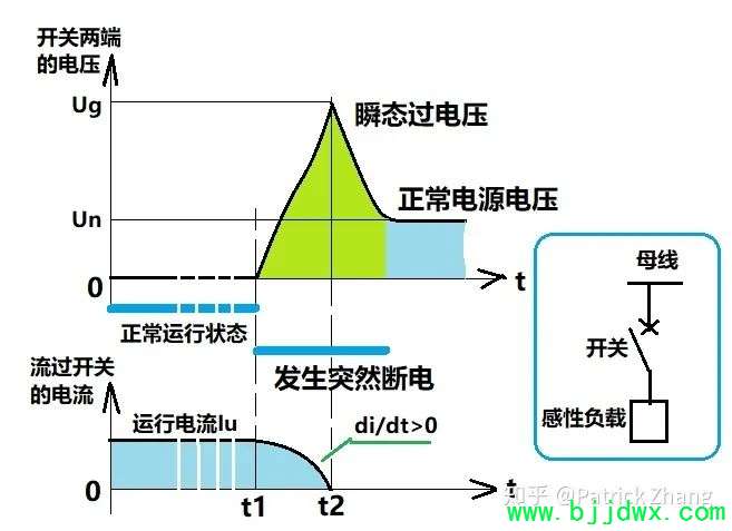

(2)当我们打开感性负载的控制开关时所发生的情况
我们看下图:
图中,在时间 0 和 t1 之间电器处于正常运行状态,我们看到开关两端的电压是零,流过开关的电流是运行 Iu。
现在,我们在 t1 时刻把开关打开。由于感性负载会产生反向电动势,于是开关两端的电压激增,出现了过电压,并在开关中产生电弧。
注意 1:紧接着负载电流(实际上就是电弧电流)不断减小,电流对时间的变化率反而越来越大,并且在接近于 t2 时刻,电流对时间的变化率 di/dt 达到最大值,电感的反向电动势电压也达到最大值,我们把它叫做过电压。
当时间大于 t2 后,开关中的电流已经等于零。过电压将在电路系统中(包括电源和其它负荷在内)逐渐下降衰减,开关两端的电压最终回归到正常电压。
注意 2:由于过电压的过渡过程很短暂,一般小于交流电的半个周期 T,此时电压尚未过零。因此,交流电路中瞬态过电压可用直流电路瞬态过电压来近似。

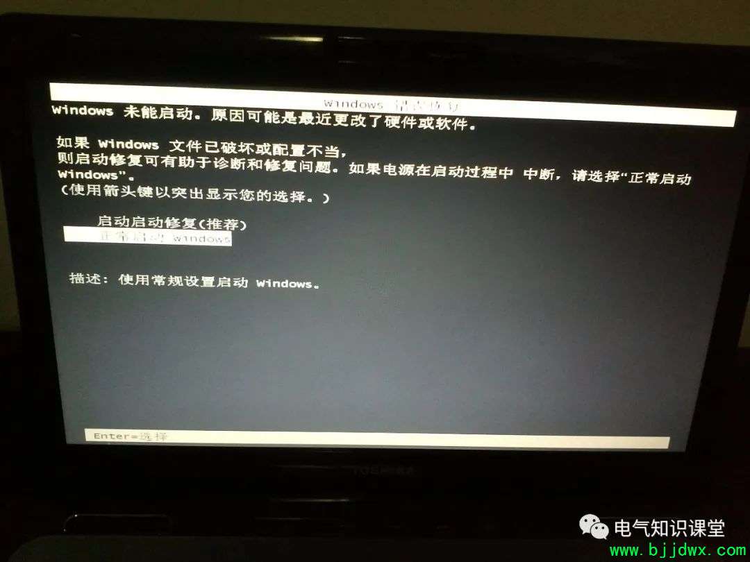

过电压会产生何种影响?
过电压会破坏系统绝缘,会损伤用电设备的电源和接地系统,会强烈冲击照明负荷,对电视和电脑等电子产品产生强烈的冲击,并有可能损坏这些设备。
