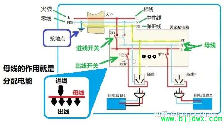

为何如此?我们需要先了解配电网的电能传输和控制形式。我们看下图:
图中,我们看到总火线 L 和总零线 PEN,其中总零线 PEN 在户外接地后分开为中性线 N 和地线 PE,然后以相线 L、中性线 N 和地线 PE 的形式入户。
交流电源入户后,相线 L 和中性线 N 首先引至配电箱的主进线开关 QF1,主进线开关的下方就是系统母线。系统母线的任务是把电能扩展开来,并分配到各个出线开关 QF2、QF3、...... 上。出线开关的任务就是对某负载的电能实施合分及保护。
我们看到,母线起到分配电能的作用。
注意:如果系统中出现过电压或者欠电压,母线就会把这种作用分配和传递给所有用电负载。例如某大功率负载起动时,我们会发现家里的照明灯会闪烁一下。其原因就是大功率负载起动造成瞬态低电压,而低电压又被母线传递给照明回路所致。
