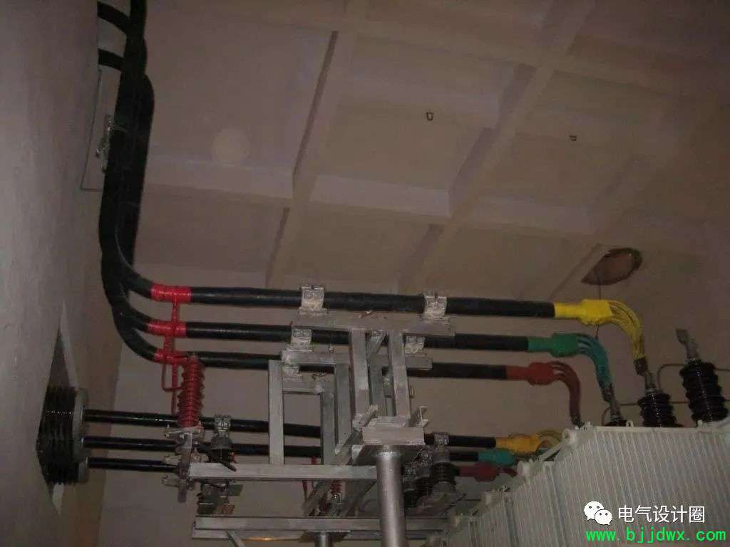

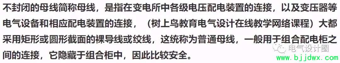

母线在变电所中各级电压配电装置的连接,以及变压器等电气设备和相应配电装置的连接,大都采用矩形或圆形截面的裸导线或绞线,这统称为母线。

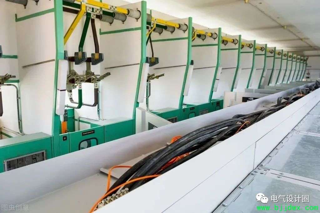

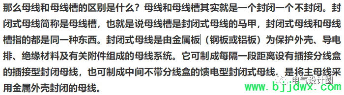

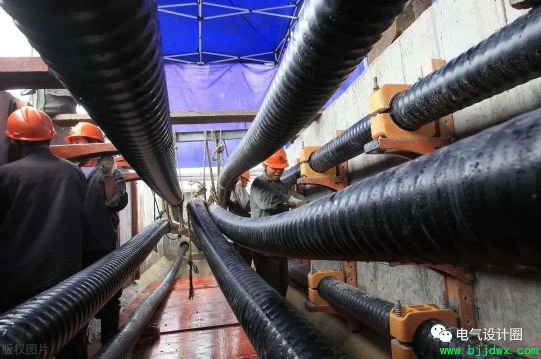

母线槽是一个高效输送电流的配电装置,尤其适应了越来越高的建筑物和大规模工厂经济合理配线的需要。紧接着现代化工程设施和装备的涌现,各行各业的用电量迅增,尤其是众多的高层建筑和大型厂房车间的出现,作为输电导线的传统电缆现在大电流输送系统中已不能满足要求,多路电缆的并联使用给现场安装施工连接带来了诸多不便。

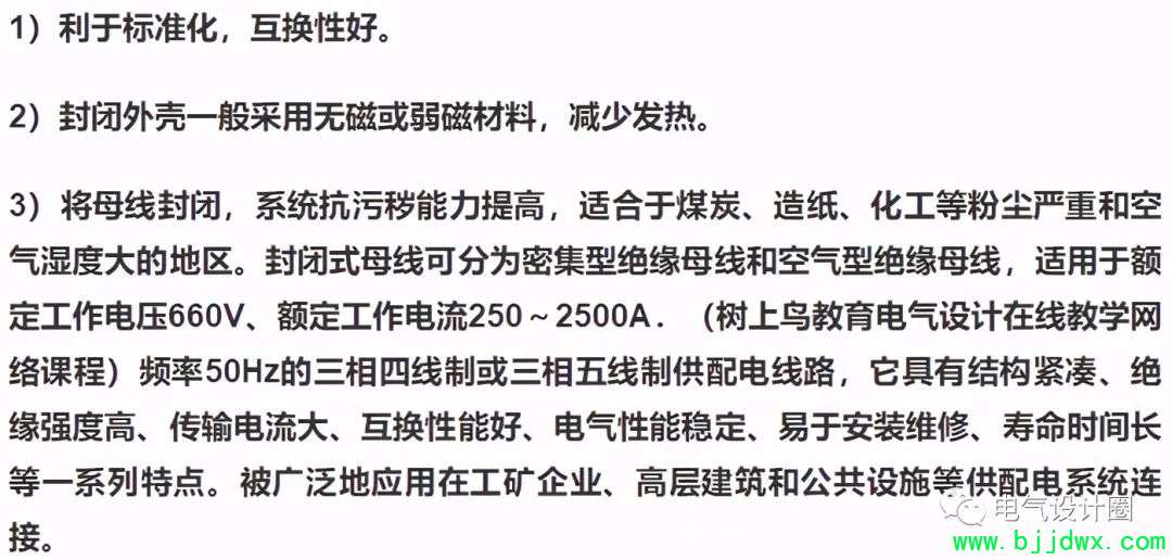

封闭母线有如下优点:

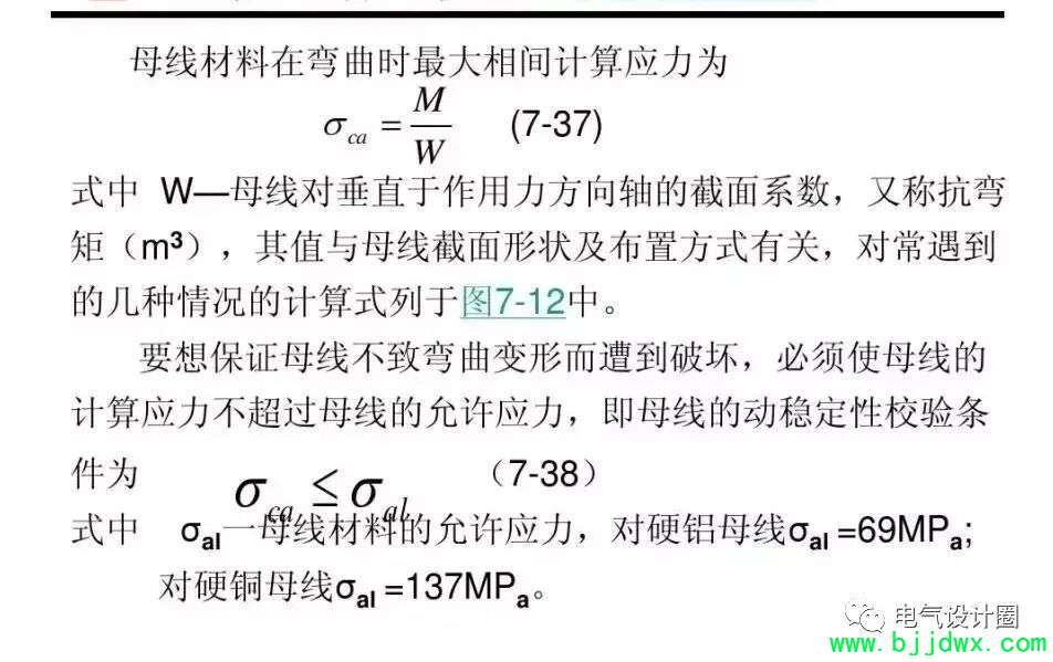

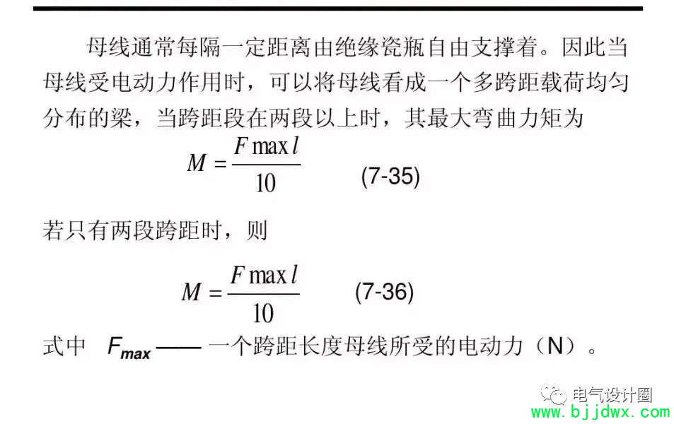

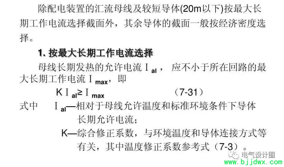

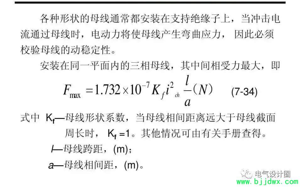

母线的选择:
母线热稳定校验:

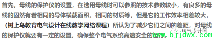

母线的选用时需要注意的事项:
