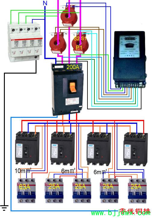

三相四线电度表互感器接线方式
2021-4-17 14:33| 发布者: 好人| 查看: 229| 评论: 0

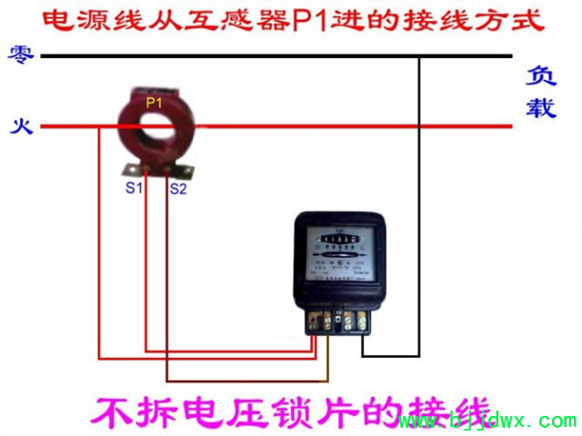

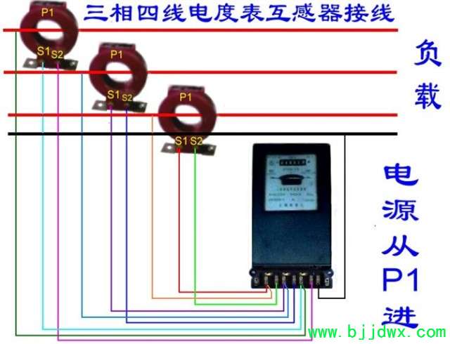

摘要: 三相四线电度表互感器接线方式(电源从p2进)三相四线电度表互感器接线(电源从p1进)电源线从互感器p1进的接线方式电源线从互感器p2进的接线方式单相电能表接线电源线从互感器p1进的接线方式 3个单相电度表互感器接 ...

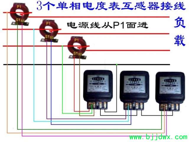

3个单相电度表互感器接线

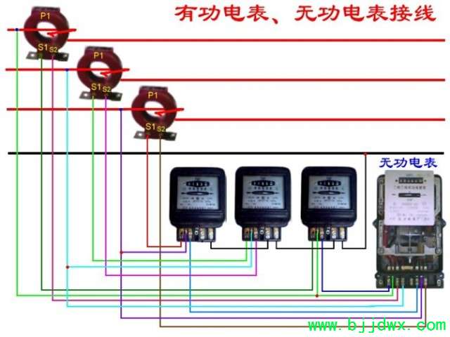

有功电表、无功电表接线

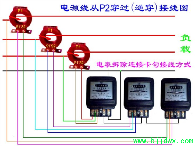

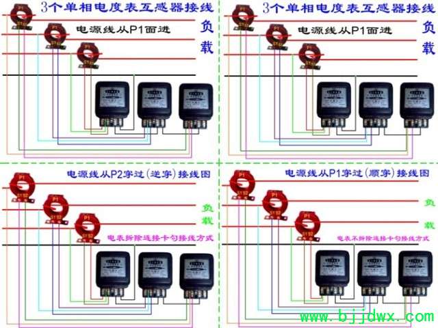

电源线从p2穿过(逆穿)接线图

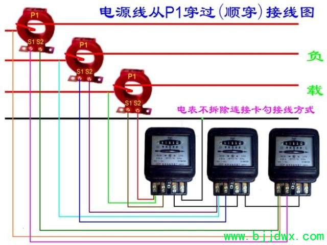

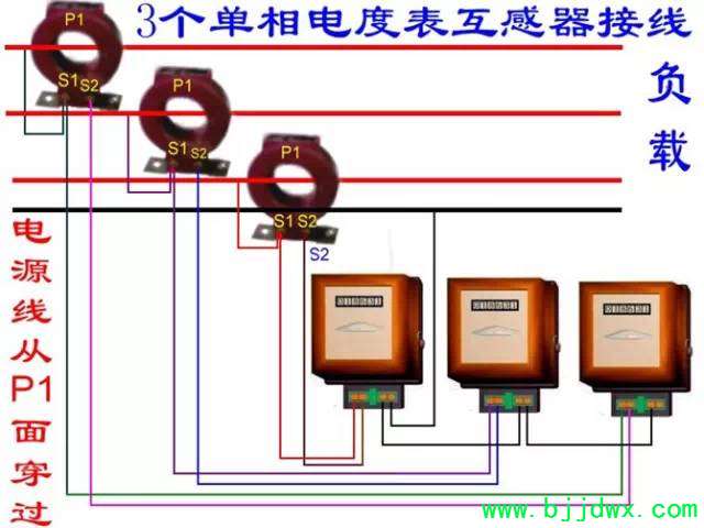

3个单相电度表互感器接线
电源线从p1穿过(顺穿)接线图
