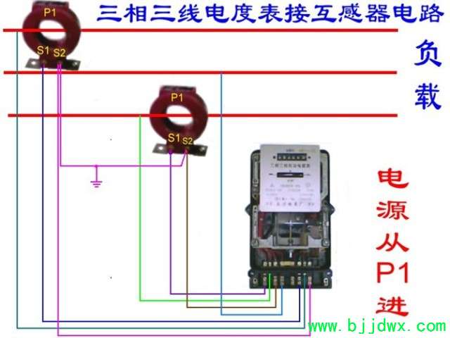

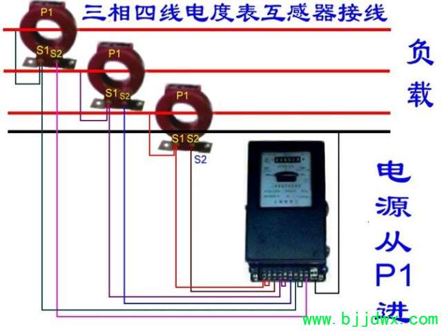

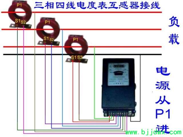

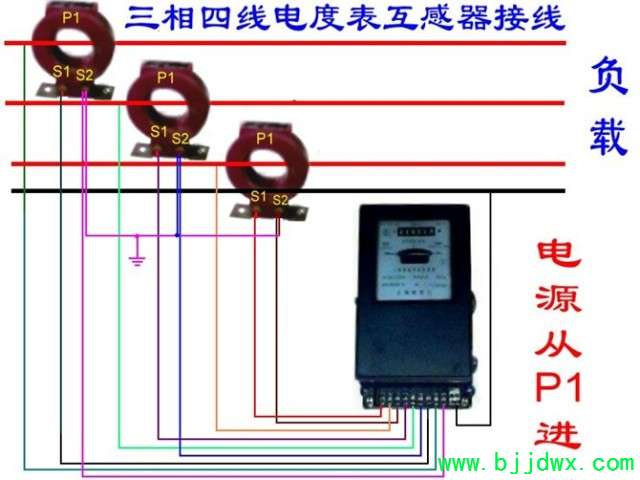

三相四线电度表互感器接线(电源从p1进)

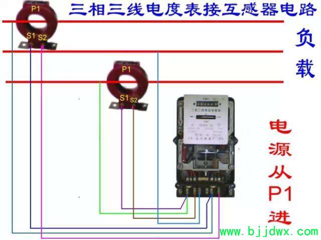

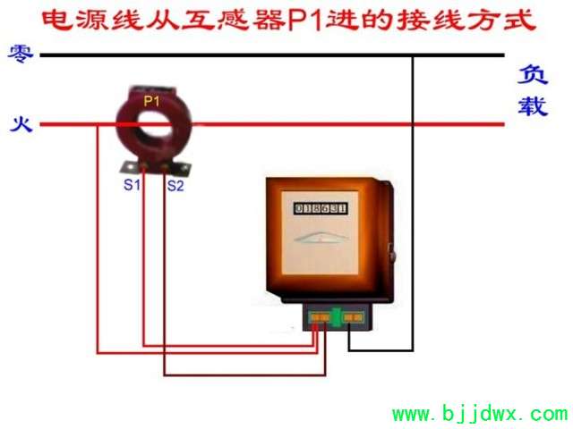

电源线从互感器p1进的接线方式

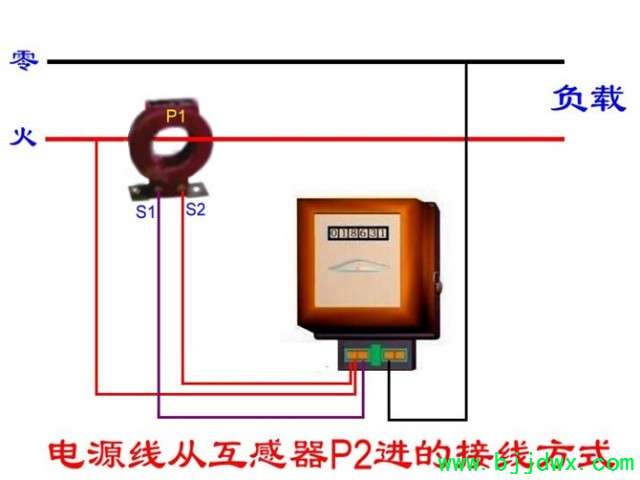

电源线从互感器p2进的接线方式

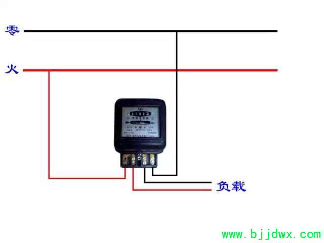

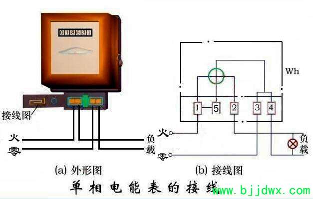

单相电能表接线

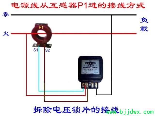

电源线从互感器p1进的接线方式
