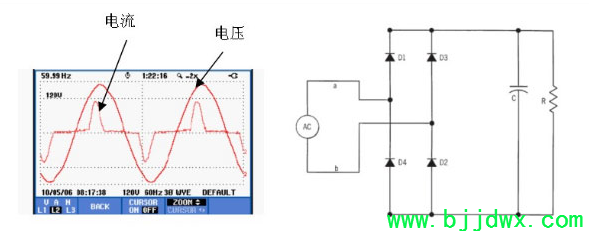

图1的右图所示的是一个典型的单相整流电路,这种电路从电网吸取的电流为脉冲状,如图1的左图所示。

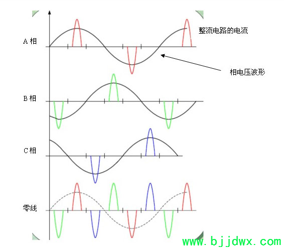

当相线的电流波形为正弦波时,如果它们相差120°,并且幅度相同,在零线上矢量叠加的结果是总和为零。这是大家所熟悉的。
但是如果相线上的电流是脉冲状的,并且相差120°,则他们在零线上叠加的结果如图2所示,零线上的脉冲电流是相互错开的,无法抵消。数一下零线上的脉冲电流个数,在一个周期内有三个,因此零线上的电流是各相线电流的总和。按照电流有效值的算法,零线上的电流是相线电流数量的1.7倍。
如果整流电路的电流的脉宽大于60°,就会在中线上发生重叠现象,这时中线上的一部分电流发生抵消,实际的零线电流会小于相线电流的1.7倍。
整流电路输入的脉冲电流的宽度与整流电路中的滤波电容、负载的大小等因素有关。
