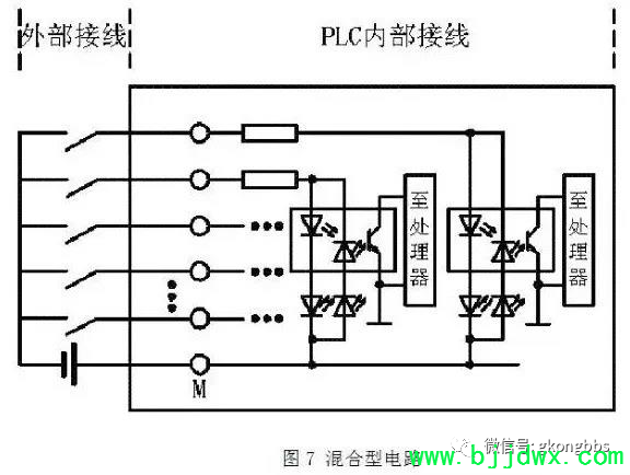

混合型输入电路
因为此类型的PLC公共端口既可以接外接电源的正极也可以接负极,同时具有源输入电路和漏输入电路的特点,所以我们可以姑且把这种输入电路成为混合型输入电路,如下图所示:
作为源输入时,公共端接电源的负极;作为漏输入时,公共端接电源的正极。这样可以根据现场的需要来接线,带来了极大的灵活。
三菱A系列PLC的AX50-S1/60-S1/70/71/81-S1及Q系列的QX70/71/72。
这里需要注意的是,三菱和SIEMENS关于“源输入”和“漏输入”电路的划分正好相反,以上是按三菱的划分方法来介绍的。

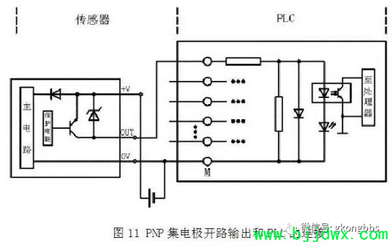

外接开关量信号和PLC输入电路的连接
PLC外接的输入信号,除了像按钮一些干节点信号外,现在一些传感器还提供NPN和PNP集电极开路输出信号。干节点和PLC输入模块的连接比较简单。而对于不同的PLC输入电路,到底是使用NPN输入和PNP输入有时感到无所下手。
下面主要介绍一下这两种输入和PLC输入电路的连接。如下图所示,分别是NPN和PNP输出电路的一种形式:
可以看出,NPN集电极开路输出电路的输出OUT端通过开关管和OV连接,当传感器动作时,开关管饱和导通,OUT端和OV相同,输出OV低电平信号;PNP集电极开路输出电路的输出OUT端通过开关管和+V高电平信号。
05
NPN和PNP输出电路和PLC输入模块的连接
NPN集电极开路输出
由以上分析可知,NPN集电极开路输出为OV,当输出OUT端和PLC输入相连时,电流从PLC的输入端流出,从PLC的公共端流入,此即为PLC的漏型电路的形式,即:NPN集电极开路输出只能接漏型或混合式输入电路形式的PLC,连接图如下图所示:
06
PNP集电极开路输出
为+V高电平,当输出OUT端和PLC输入相连时,电流从PLC的输入端流入,从PLC的公共端流出,此即为PLC的漏型电路的形式,即:PNP集电极开路输出只能接源型或混合式输入电路形式的PLC,连接图如下图所示:
正是因为PLC输入模块电路形式和外接传感器输出信号是多样性,我们在PLC输入模块接线前才要充分了解PLC输入电路的类型和传感器输出信号的形式,只有这样,才能确保PLC输入模块接线正确,为后面的PLC编程和调试工作做准备....
