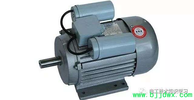

单相220伏电容电机,是日常生活中比较常见的一款电机,如果在固定方向下运行,要改变电机运行方向,方法比较简单。需要经常切换运行方向的,大多是使用倒顺开关或交流接触器来控制,其起出线比较多,接线比较绕人。

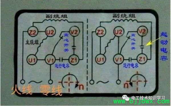

电容电机正反转原理,只要改变主绕组或者副绕组中,任意一组中的零火线的位置,电机的方向就会发生改变,这里我们改变主绕组的。
有固定运行方向的,偶尔调换一下方向,只要在电机接线盒内,将接线端头,Z2、U2、U1、V1、的连接片对调一下即可。如图,例如:如果连接片是连接在Z2、U2和U1、V1上的,那么,要改变运转方向,只要将连接片改成Z2、U1和U2、Z1,可以看到,其主绕组的零火线位置改变了,电机的方向就改变了。

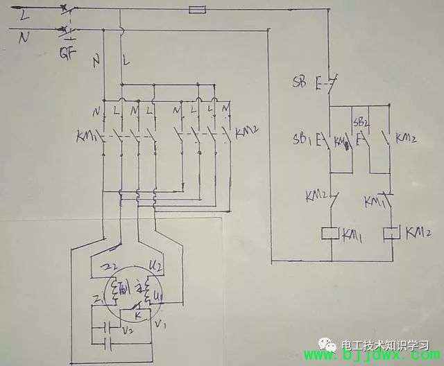

用交流接触器就相对简单了,如图。
用两个交流接触器KM1 KM2控制电机的正反转,接触器KM1、KM2、的第一组、第二组触头相同,接电源给副绕组供电。KM1、KM2第三组、第四组触头同样接电源,给主绕组供电,但零火线的位置是相反的,以达到正反转的目的。
二次控制线路是正反转互锁控制电路,防止KM1、KM2、同时吸合造成电源短路...........
