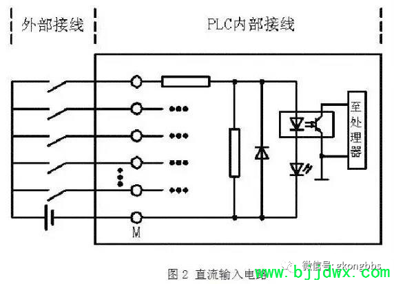

直流输入电路
如上图所示,为直流输入电路的一种形式(只画出一路输入电路)。当外部线路的开关闭合时,PLC内部光耦的发光二极管点亮,光敏三极管饱和导通,该导通信号再传送给处理器,从而CPU认为该路有信号输入:外界开关断开时,光耦中发光二极管熄灭,光敏三极管截止,CPU认为该路没有信号。

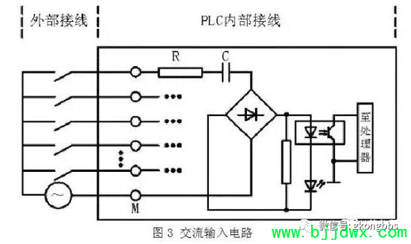

如上图所示,可以看出交流输入电路与直流输入电路的区别:主要增加了一个整流的环节。交流输入的输入电压一般为AC120V或230V,交流电经过电阻R的限流和电容C的隔离,再经过桥式整流为直流电,其后工作原理和直流输入电路一样。
从以上看出,由于甲流输入电路中增加了限流、隔离和整流三个环节。因此,输入信号的延迟时间要比直流输入电路的要长,这是其不足之处。但由于其输入端是高压电,因此输入信号的可靠性要比直流输入电路要高。

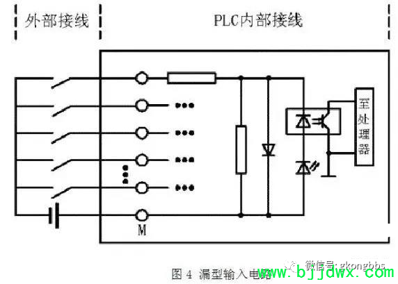

漏型输入电路
如上图所示,此时电流从PLC公共端(COM端或M端)流进,从而输入端流出,即PLC公共端外接DC电源的正极。

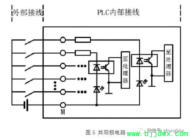

如上图所示,此图只是画出了一路的情形,如果输入有多路,所有输入的二极管阳极相连,就构成了共阳极电路。
三菱A系列PLC的AX40/41/42/50/60及Q系列的QX40/41/42等输入模块均属于漏型输入模块。

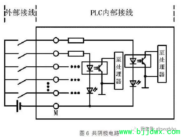

如果所有输入回路的二极管的阴极相连,就构成了供阴极电路,如下图所示:
