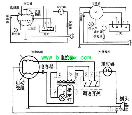

电风扇原理详解与维修技巧

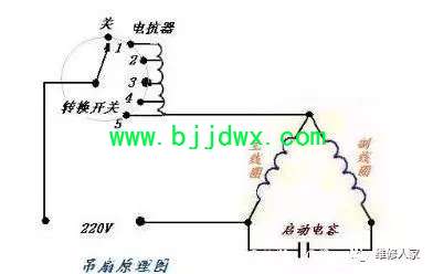

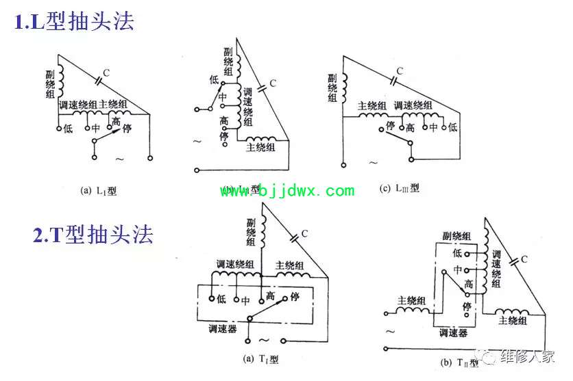

2 、抽头法

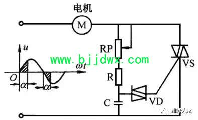

3、  无级调速法

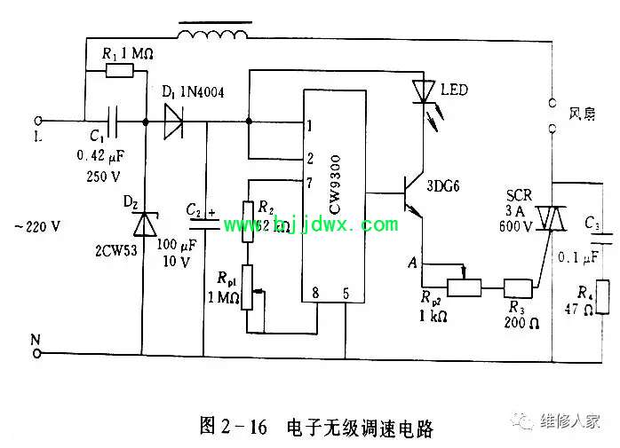

无级调速一般采用双向晶闸管作为风扇电动机的开关.利用晶闸管的可控特性,通过改变晶闸管的控制角α,使晶闸管输出电压发生改变,达到调节电动机转速的目的。在电源电压每个半周起始部分,双向晶闸管VS为阻断状态,电源电压通过电位器RP,电阻R向电容C充电,当电容C上的充电电压达到双向触发二极管VD的触发电压时,VD导通,C通过VD向VS的控制极放电,使VS导通,有电流流过电机绕组。通过调节电位器RP的阻值大小,可调节电容C的充电时间常数,也就调节了双向晶闸管VS的控制角α,RP越大,控制角α越大,负载电动机M上电压变小,转速变慢。

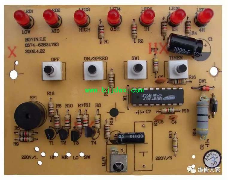

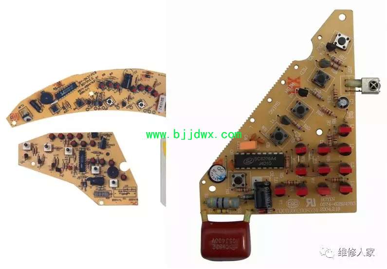

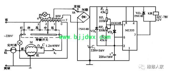

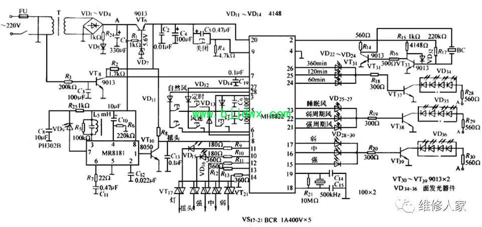

4、各种风扇电路图
模拟自然风电路
红外线遥控电路
