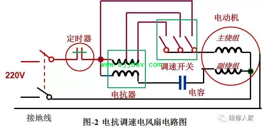

电容运转电动机无论在启动或运转时,其副绕组与电容器串联并接到电源两端。这种运行方式,实质上是一台两相异步电动机,其两个绕组在空间相隔900电角度,绕组中的电流在时间上也相差900相角。定子绕组在气隙中产生的磁场接近圆形旋转磁场,使电动机的性能有较大的改善。这种电动机的功率因数、效率及过载能力都比普通单相异步交流电动机高。由于电动机在运行时需要的电容比启动时小,所以在电动机启动后,必须利用离心开关把多余的电容C1(起动电容)切除,而另一电容C2(运行电容)仍与副绕组接通,如图所示。

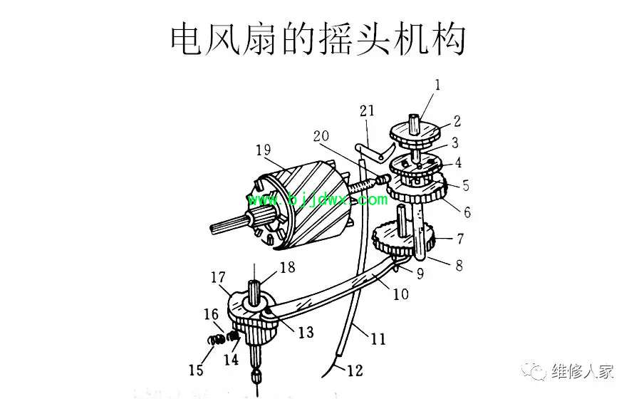

电扇的摇头机构如右图

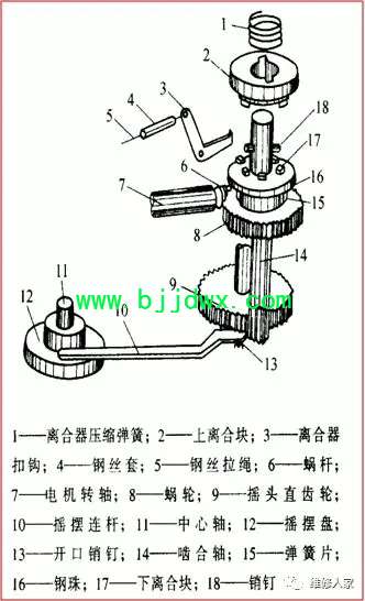

1.在电风扇的扫风(摆头),通常在电动机主轴采用蜗轮蜗杆减速,用摆头连杆控制电扇摆头:
①电扇的摇头机构:(转向角度:600—900
②蜗轮蜗杆减速机构:将电机高速转动主轴减速、并通过减速齿轮再减速。
③摆头连杆控制电扇摆头。
④电风扇停止摇头控制离合装置:使蜗杆与减速齿轮分离,可停止摇头。

六、电风扇的调速方法及原理
1、 电抗器法
