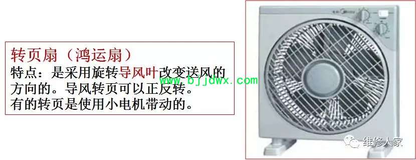

4.按结构特征及用途分类
可分为台扇、吊扇、落地扇、排气扇、转页扇等。

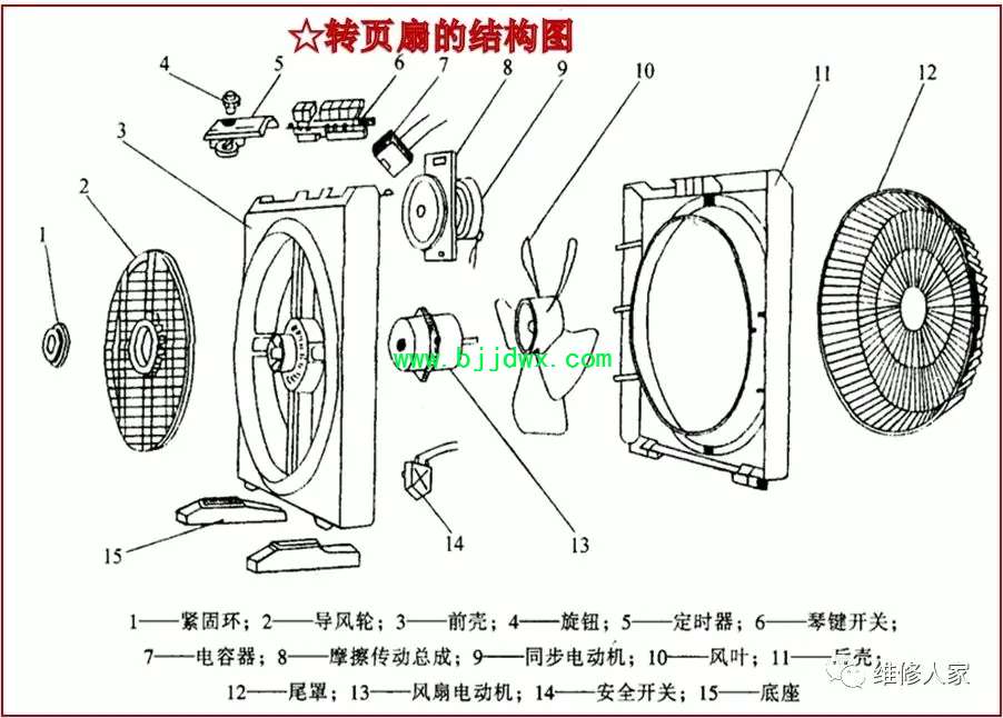

二、电风扇的结构及组成
1、各种台风扇与落地扇的结构:
①风扇电动机;
②电风扇叶及前后网罩.常用三页扇,风扇叶直径250—400mm
③连接头及减速连杆摆头机构.
④底座及开关控制机构.

单相异步交流电动机由前端盖、后端盖、轴承、定子铁心、定子绕组、转子、起动元件等部分组成,其结构如图所示。
前、后端盖
它是用铸铁、铝合金、薄铁板制作而成。为了保证安装精度,家用电器中电动机的前、后端盖大部分用薄铁板冲压成型。
