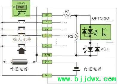

PLC与传感器的接线都不会,SINK/SRCE 可切换输入方式的区别
2020-5-16 11:50| 发布者: 好人| 查看: 721| 评论: 0
摘要: PLC的数字量输入接口并不复杂,我们都知道PLC为了提高抗干扰能力,输入接口都采用光电耦合器来隔离输入信号与内部处理电路的传输。因此,输入端的信号只是驱动光电耦合器的内部LED导通,被光电耦合器的光电管接收, ...
4634863.96789
SINK/SRCE 可切换输入方式

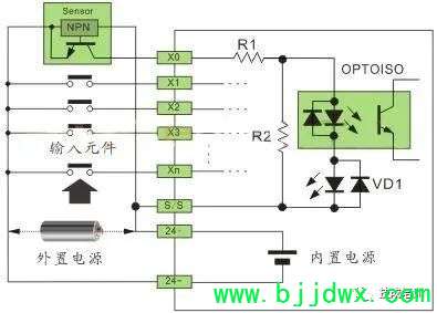

S/S端子与COM端不同的是,COM是与内部电源正极或负极固定相连,S/S端子是非固定相连的,根据需要才与内部电源或外部电源的正极或者负极相连。
●单端共点SINK输入接线(内部共点端子S/S→24V+,外部共线→24V-)。
●单端共点SRCE输入接线(内部共点端子S/S→24V-,外部共线→24V+)。
4.1.4 当有源输入元件(霍尔开关、接近开关、光电开关、光幕传感器等)数量比较多,消耗功率比较大,PLC内置电源不能满足时,需要配置外置电源。根据需求可以配24VDC,一定功率的开关电源。外置电源原则上不能与内置电源并联,根据COM与外部共线的特点,SINK(sink Current 拉电流)输入方式时,外置电源与内置电源正极相连接;SRCE(source  Current 灌电流)输入方式时,外置电源与内置电源负极相连接。
