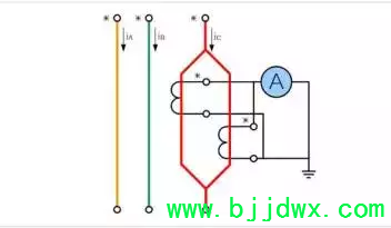

5.2 原边串联、副边并联
电流互感器原边串联、副边并联接线图如下所示,串并联后效果:互感器变比减小一倍,二次额定负荷增大一倍。
电流互感器原边串联、副边并联接线图

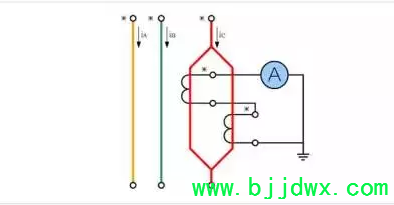

5.3 原边并联、副边串联
电流互感器原边并联、副边串联接线图如下所示,串并联后效果:互感器变比增大一倍,二次额定负荷增大一倍。
电流互感器原边并联、副边串联接线图

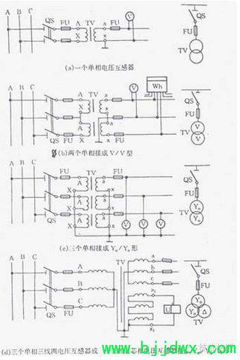

常用电压互感器的接线,电压互感器在三相电路中常用的接线方式有四种:如下图
1、一个单相电压互感器的接线,用于对称的三相电路,二次侧可接仪表和继电器,如图1(a)。
2、两个单相电压互感器的V/V形接线,可测量相间线电压,但不能测相电压,如图1(b)。
3、三个单相电压互感器接成Y0/Y0形,如图1(c)。可供给要求测量线电压的仪表和继电器,以及要求供给相电压的绝缘监察电压表。
4、一台三相五芯柱电压互感器接成Y0/Y0/Δ(开口三角形),如图1(d)所示。接成Y0形的二次线圈供电给仪表、继电器及绝缘监察电压表等。辅助二次线圈接成开口三角形,供电给绝缘监察电压继电器。当三相系统正常工作时,三相电压平衡,开口三角形两端电压为零。当某一相接地时,开口三角形两端出现零序电压,使绝缘监察电压继电器动作,发出信号。

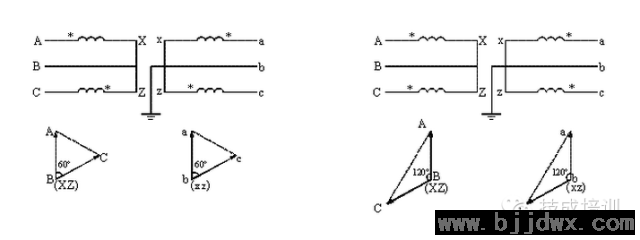

具体分析如下PT接V/V型的接线图:左图是正确接线,电压平衡;右图是错误接线,电压不平衡。
