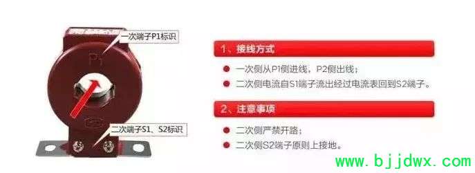

电流互感器的一次侧电流是从P1端子进入,从P2端子出来;即P1端子连接电源侧,P2端子连接负载侧。
电流互感器的二次侧电流从S1流出,进入电流表的正接线柱,电流表负接线柱出来后流入电流互感器二次端子S2,原则上要求S2端子接地。
注:某些电流互感器一次标称,L1、L2,二次侧标称K1、K2。

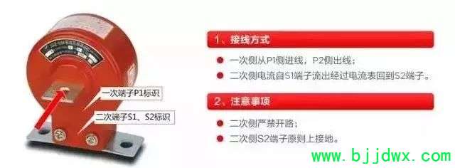

2、穿心式电流互感器接线图
穿心式电流互感器接线与普通电流互感器类似,一次侧从互感器的P1面穿过,P2面出来,二次侧接线与普通互感器相同。

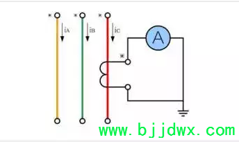

1、单台电流互感器接线图
只能反映单相电流的情况,适用于需要测量一相电流的情况。
单台电流互感器接线图

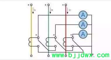

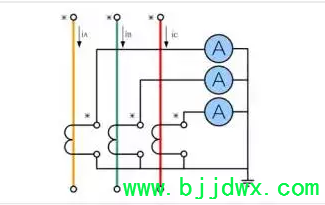

2、三相完全星形接线和三角形接线形式电流互感器接线图
三相电流互感器能够及时准确了解三相负荷的变化情况。
三相完全星形电流互感器接线图
三相完全角形电流互感器接线图

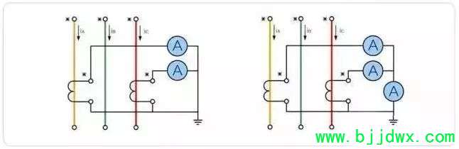

3、两相不完全星形接线形式电流互感器接线图
在实际工作中用得最多,但仅限于三相三线制系统。它节省了一台电流互感器,根据三相矢量和为零的原理,用A、C相的电流算出B相电流。
两相不完全星形接线形式电流互感器接线图

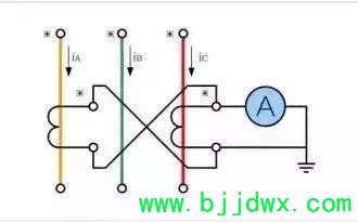

4、两相差电流接线形式电流互感器接线图
也仅用于三相三线制电路中,这种接线的优点是不但节省一块电流互感器,而且也可以用一块继电器反映三相电路中的各种相间短路故障,亦即用最少的继电器完成三相过电流保护,节省投资。
两相差电流接线形式电流互感器接线图

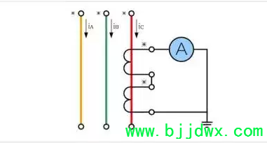

5.1 原边串联、副边串联
电流互感器原边串联、副边串联接线图如下所示,串联后效果:互感器变比不变,二次定负荷增大一倍。
电流互感器原边串联、副边串联接线图
