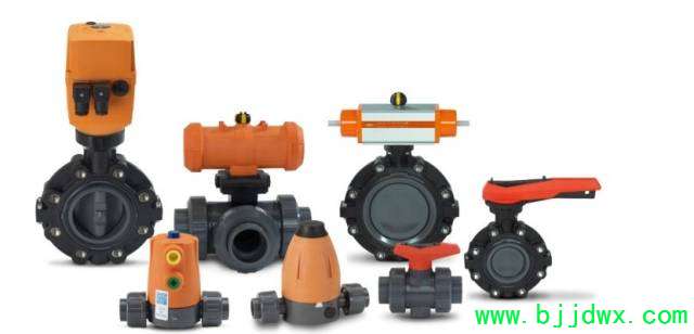

阀门的分类
一、阀门总的可分两大类:
第一类自动阀门:依靠介质(液体、气体)本身的能力而自行动作的阀门。
如止回阀、安全阀、调节阀、疏水阀、减压阀等。
第二类驱动阀门:借助手动、电动、液动、气动来操纵动作的阀门。
如闸阀,截止阀、节流阀、蝶阀、球阀、旋塞阀等。

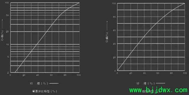

阀门的特性一般有两种,使用特性和结构特性。
使用特性:它确定了阀门的主要使用性能和使用范围,属于阀门使用特性的有:阀门的类别(闭路阀门、调节阀门、安全阀门等);产品类型(闸阀、截止阀、蝶阀、球阀等);阀门主要零件(阀体、阀盖、阀杆、阀瓣、密封面)的材料;阀门传动方式等。
结构特性:它确定了阀门的安装、维修、保养等方法的一些结构特性,属于结构特性的有:阀门的结构长度和总体高度、与管道的连接形式(法兰连接、螺纹连接、夹箍连接、外螺纹连接、焊接端连接等);密封面的形式(镶圈、螺纹圈、堆焊、喷焊、阀体本体);阀杆结构形式(旋转杆、升降杆)等。
