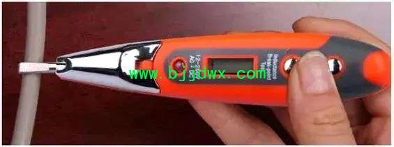

摘要: 这个实际上用电子电笔就可以测出来判断方法手指碰触直接测量按钮,笔尖接触测量点。液晶显示屏上有220V电压的是火线,显示有12V电压(或者有闪电标志)的是零线,无任何显示的是地线。图示. 电笔测零线的显示结果顺 ...
5744563.04563.
火零地线判断
手指碰触直接测量按钮,笔尖接触测量点。
液晶显示屏上有220V电压的是火线显示有12V电压(或者有闪电标志)的是零线无任何显示的是地线
图示. 电笔测零线的显示结果

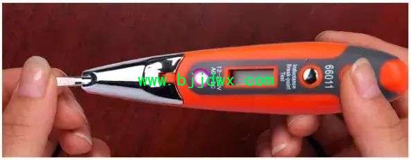

自检功能
使用前自检,看电笔是否良好。用一手捏住笔尖,另外一手指按住直接测量键,灯亮说明电笔电池电量充足。不亮说明电表电量不足,或者电表损坏。
图示. 检测电笔是否正常
