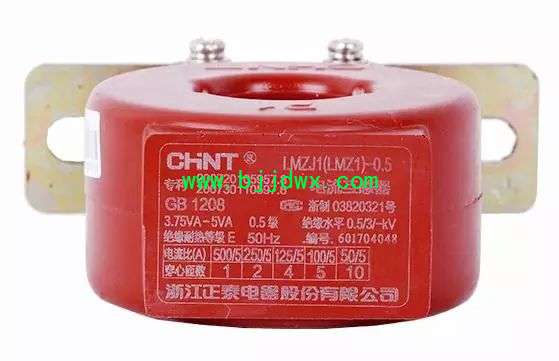

互感器选择
根据线路(电缆)的额定电流来选择电流互感器电流比。
50/5的互感器一次线路(电缆)最大允许通过50A的电流;
100/5的互感器一次线路(电缆)最大允许通过100A的电流;
150/5的互感器一次线路(电缆)最大允许通过150A的电流;
以此类推....
在电工仪表中,指针在1/3--2/3量程之间精确度最高。为了保证测量精确度,仪表的量程应该比额定电流大1/3左右。如果一次线路(电缆)电流额定电流为100安,那么应该就应该选150/5的电流互感器。
图示:500/5的互感器
