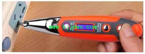

这个实际上用电子电笔就可以测出来
判断方法
手指碰触直接测量按钮,笔尖接触测量点。
液晶显示屏上有220V电压的是火线显示有12V电压(或者有闪电标志)的是零线无任何显示的是地线
图示. 电笔测零线的显示结果

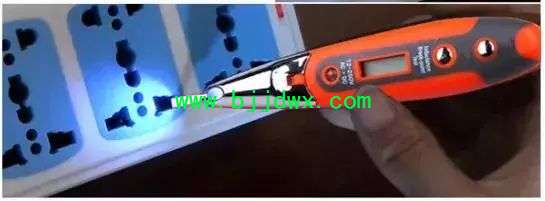

充当LED照明
当配电箱光线很暗的时候可以点亮,作为辅助照明用。
图示. 打开电笔led开关
