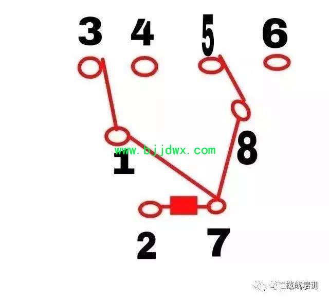

5、380伏延时继电器一般会有8个接触点,两个接触点是通电延时继电器的电压,也就是说是电源,另外还有6个接触点分为了两组跳转,如下图:
6、从上图可以看到2和7是时间继电器的电源,1,3,4是一组跳转接触点,8.5.6是另一组跳转接触点,意思就是通电后继电器开始延时,这时1和3是常闭点,1和4是常开点,8和5是常闭点,8和6是常开点,等通电延时继电器延时时间到了以后,1和3就会断开,1和4开始闭合,下一组跳转点同理,可以把他理解为一个开关。
7、时间继电器平时不启动时只有一根电源是长待带电的,另一根通电就会开始延时,2是长带电,7是通电后开始延时,很好理解吧,7通电以后还要给1和8的电源,这样才能联通两组跳转点也就是开关,如上图,在电动机星三角启动中只需要一组跳转点就可以了,不同的时间继电器接线触点也不一样,我们要看下时间继电器的侧面有图纸,要看一下,那个触点是电源触点,那个是跳转触点,哪个是常闭和常开触点才能根据需要接线,品牌不同但是原理是一样的。

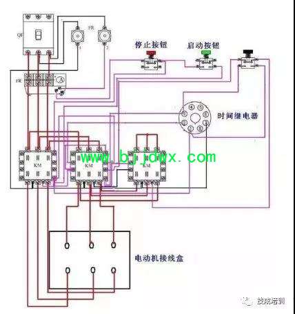

下图是时间继电器控制星三角启动的图纸
