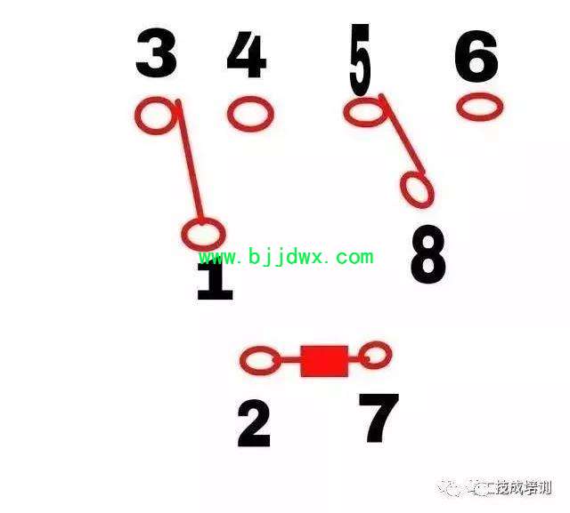

今天我们讲解一个小元件,那就是时间继电器,元件虽然很小但是能起到大作用,那就是小电流控制大电流,时间继电器一般都是跟接触器组合使用,时间继电器也是星三角接触器接线的必备元件。

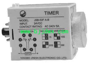

时间继电器工作电压有直流的,也有交流的,在我们控制星三角启动接触器一般应用的都是交流的,直流的跟交流的接线方法都是大同小异,就是工作电压不同,接触器工作电压,时间继电器也有显示,如下图就是个交流电压220伏。
时间继电器调节时间的方法有按钮的也有旋转的,都是设置跳转时间的,在我们定好跳转时间以后,到时间时间继电器常开和常闭就会自动跳转,也就是常开变常闭,常闭变常开,对于时间调节我们一般都会,这里就不详细讲解了。
今天就主要讲解一下交流时间继电器怎么看图接线,因为这是星三角启动必备的原件,所以今天要先了解了时间继电器,为以后学习星三角启动接线做好基础
