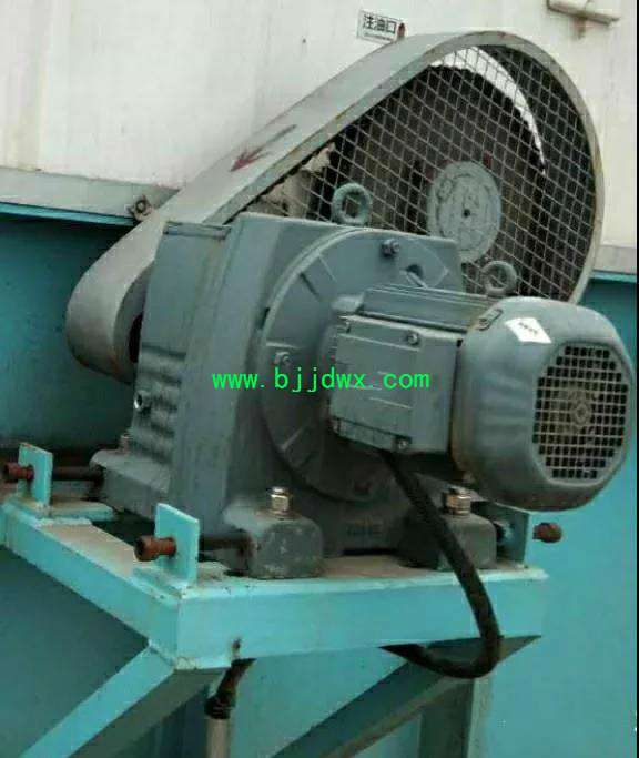

我们在生产维护过程中少不了和变频器打交道。下面就是一个因生产工艺的需要,添加了台变频器谁知道却出现问题的案例。一台处理污水的生物转盘由于进水不是恒量的,加上生物转盘有减速器但是不能很好的适应生产工艺的需求,需要再外加一台变频器去调节生物转盘的转速。

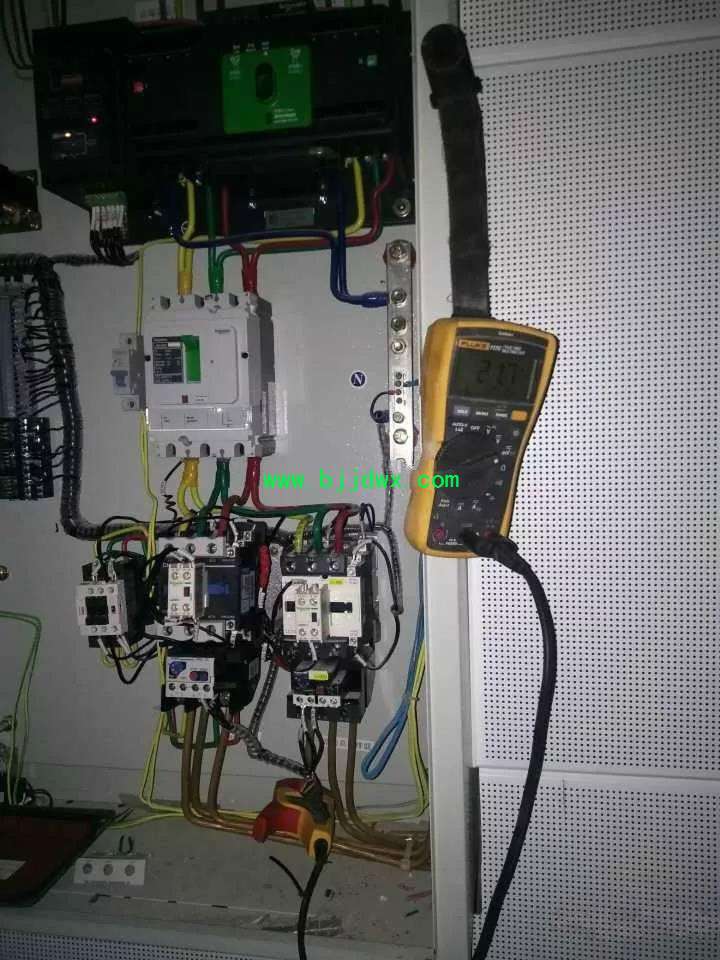

      由于是在室外露天的场所加上四周没有太大的噪音。它原本使用交流接触器控制的。现场电工由于省事就直接在了交流接触器的下面,现场是两台生物转盘轮换工作,由于是调试阶段两台生物转盘都开了,但是因为变频器只有一台就直接了一台生物转盘,所有参数调整好后,两台都开机,却发现了一个奇怪的现象加变频器的一台电动机工作的时候发出了类似变压器工作的时候的电磁声,另外一台没加变频器的电动机却没有出现这种声音。
     很是奇怪。由于是调试阶段,我们就观察了一会,发现一切正常也就见惯不怪了。中午接到通知要换电表箱电工把线接好后,就把接变频器的那台电动机启动了发现方向正常,也没再仔细查看相序。谁知道在开细格栅的时候发现细格栅的工作方向却是翻转。后调整了相序问题解决了。

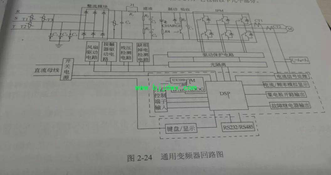

     就这个问题我查看了相关资料我们知道变频器是将固定频率的交流电变换成频率电压连续可调的交流电。那么我们所用的工业用电是50HZ的正弦波,而变频器如上图却是输出的是PWM(脉冲宽度调制)波,不是正弦波,所以说会产生电磁噪声。对于第二个问题我在现场做了实验,结果是如果只改变变频器输入端的相序则没有电动机的方向没有变化,但是在输出端则是可以的。
     这个可以参照上图,我们的变频器是先把工频交流电通过整流变换成直流,然后再把直流逆变成频率和电压可调的交流。(交-直-交)那么这个问题可以很好回答,就是在输入端接入交流电通过整流变换成直流,改变了相序对于直流来说没有任何意义的,所以说如果在输出端改变相序则可以改变电动机的旋转方向。
