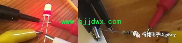

这里我不是要让那颗LED烧掉,我只是把它连到9V电池,而LED就是不会烧起来。

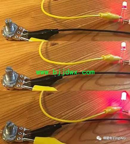

电位器还是挺好玩的,转动旋钮,让越来越多的电流通过它,可以看到LED不同的亮度变化。电位器不是有极性的,因此无论哪个测试引线连接到电位器的端子,LED都会发光。

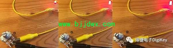

鳄鱼夹连上了电位器中间和右边的端子,将点位器的旋钮顺时针方向转,LED就会变亮。
连上了中间和左边的端子,把电阻器的旋钮逆时针方向转,LED也会变亮!
以电阻保护LED!

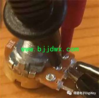

第四步:测量潜在差异
中间和右边的端子
470Ω电阻的电压值
1KΩ电阻的电压值
最小电阻
(将轴顺时针方向旋转)
24.4  mV
13.5 mV
最大电阻
(将轴逆时针方向旋转)
4.57 V
3.530 V
测量LED和电阻器上的电位差
中间和右边的端子
LED
470Ω电阻
最小电阻
(将轴顺时针方向旋转)
2  mV
5.84 V
最大电阻
(将轴逆时针方向旋转)
1.907 V
2.049 V

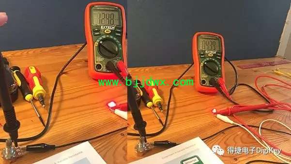

第五步:测量电流值
LED和电位器之间的万用表
电流值
最小电阻(将轴顺时针方向旋转)
12.48 mA
最大电阻(将轴逆时针方向旋转)
4.39 mA
电池和LED之间的万用表
电流值
最小电阻(将轴顺时针方向旋转)
12.30 mA
最大电阻(将轴逆时针方向旋转)
4.32 mA
电位器和电池之间的万用表
电流值
最小电阻(将轴顺时针方向旋转)
8.50 mA
中度电阻(将轴旋转至一半)
6.33 mA
最大电阻(将轴逆时针方向旋转)
4.25 mA

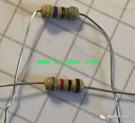

基础知识
串联和并联
两个并联电阻(R1 =470Ω,R2 =1 kΩ)提供的等效电阻为319.73Ω
