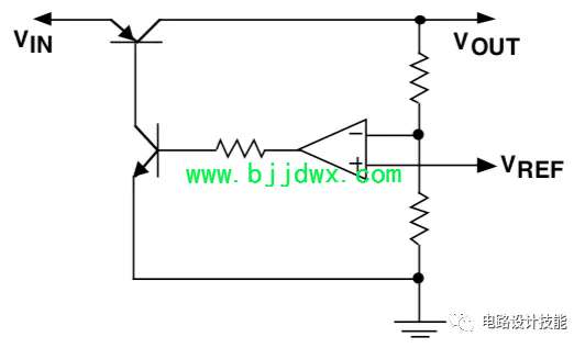

线性稳压器最经典的就是78xx系列,典型的封装为TO-220,只有三个腿,只需要外接俩电容:输入端电容和输出端电容,虽然数据手册中有推荐的电容值,比如Fairchild的LM78xx数据手册要求输入端0.33uF,输出端0.1uF,不过在实际的应用中电容值的大小没啥关系,随便弄俩上去就行,稳压反馈环路是非常稳定的,输入输出的电容对其没有什么影响,输出的纹波也非常小。
从原理上看,可以把线性稳压器看成是一个可变的串行电阻,通过改变其电阻值保证输出端的电压稳定。核心的器件三极管工作于线性模式。
线性稳压器的工作原理
常规线性稳压器的构成
线性稳压器的优点:
  • 使用简单 - 一般来讲3个器件就能搞定;
  • 便宜 - 有几十年历史的器件,价格非常非常便宜;
  • 输出端比较干净 - 低噪声、低纹波、工作于非常宽频带,没有EMI的问题,在对噪声敏感的模拟电路、通信电路供电系统中,一般会选用线性稳压器来保证好的性能;
  • 响应快速
当然线性稳压器的缺点也很明显:
  • 输入电压和输出电压之间必须要保证一定的压差(常规的稳压器一般在2V以上,LDO需要的比较低)才能正常稳压,要让7805工作,其输入端的电压至少要达到7V才行;
  • 效率为输出电压/输入电压,当输入电压与输出电压的差越大,则效率越低,而损失的效率都以热的方式通过稳压器本身消耗掉了。比如12V输入/5V输出的场景,效率只有5/12 ~ 41.6%,而58%的能量都被无谓的消耗掉,且发出的热量对板子上的其它器件的稳定工作带来威胁;
  • 只能用于降压,无法用于升压和反压。

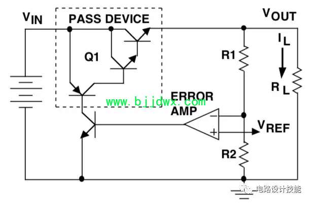

LDO:
LDO线性稳压器的构成
LDO是线性稳压器的一种,只是输入端和输出端需要的压差较小,在小电流的情况下(比如150mA)压差可以到低到50mV。设想一下用LDO产生3.3V的直流电压,在电路150mA的情况下,其输入端只需要3.35V就可以正常工作,其效率可以高达98%,因此说线性稳压效率一定低这个结论是错误的,不能生搬硬套道听途说的结论。
另一个理解上的误区就是觉得LDO会比常规的线性稳压器的转换效率高,如果输入电压和输出电压都是一样的情况下,使用78xx的器件和使用LDO的器件,其效率没有本质的区别,反而由于LDO,流通到GND管脚的电流较大而效率略低一点。
LDO非常适合电池供电的场景,因为在很小的压差下也可以正常工作,而常规的线性稳压器适合于交流供电的场景,可以通过改变变压器的变比得到78xx需要的输入电压的要求,且能够达到较高的功率要求,比如10A。
