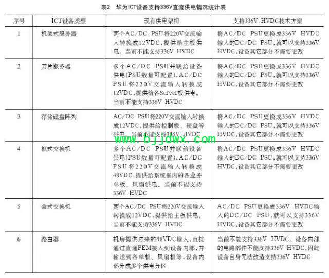

②现有ICT设备336V直流供电支持情况
  数据中心主流应用的设备有【路由器】、交换机(盒式交换机、框式交换机)、服务器(机架式服务器、刀片式服务器)、存储磁阵、防火墙设备等,这些设备中的大多数是采用交流电源模块供电,这些交流电源模块部分是可插拔的独立的模块,部分是固定安装在设备内部的独立模块。这些主流设备,大多数都可以通过将交流电源模块更换为直流电源模块的方式,支持336V直流供电应用。但目前的【路由器】、交换机等网络设备一般没有内置交流电源模块或者48V直流电源模块,不能通过更换电源模块的方式支持336V直流。设备内部的业务单板、控制单板等部件,也不能支持336V直流直接输入供电。因此,【路由器】、交换机等网络设备需要通过外置336V转48V直流电源框的方式来实现支持336V直流供电。未来,紧接着【路由器】设备供电架构的演进,也会出现内置336V直流电源模块的供电架构,直接支持336V直流供电。 
以华为公司生产的ICT设备为例,数据中心ICT设备支持336V直流供电情况如表2所示。 

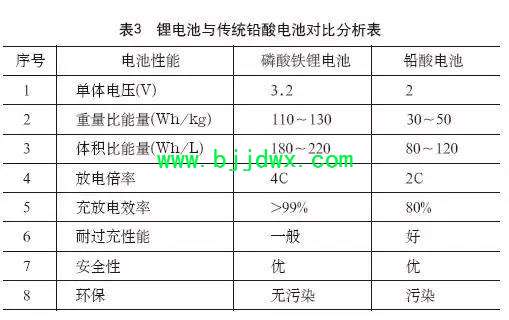

  锂电池是一种新型电池,目前主要应用在电动汽车领域,自2010年起,中国移动已经开始在一些移动通信基站和高压直流供电系统设备的测试系统中试用,探索中国移动引入锂电池的安全性、适用性和经济性。 
  (1)锂电池技术特点
  锂电池与传统铅酸电池相比,具有环境污染小、适用温度范围宽、循环寿命长、高温性能好、充电效率高、能量比高(占地面积小、重量轻)等优点。磷酸铁锂电池与传统铅酸电池对比分析如表3所示。 
