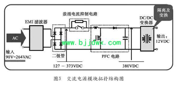

  336V高压直流供电系统克服了传统UPS供电系统效率低、可扩展性差、可靠性低、成本高等弊病,具有电路简单、变换少、可靠性高、效率高、体积小、成本低等优点。其与传统UPS供电系统内部结构对比如图2所示。
336V高压直流供电系统可以很好地解决交流UPS存在的诸多问题,各种参数对比见表1。
