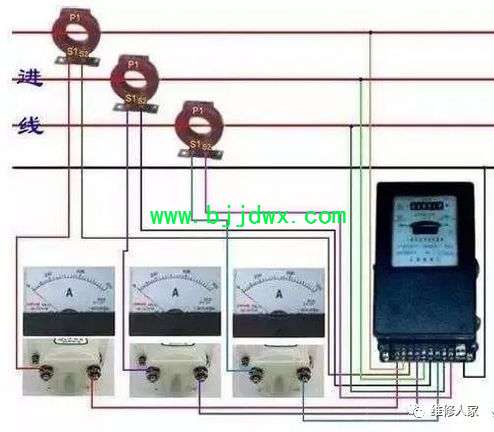

(2)用钳形漏电电流表定期检测低压配电的目标线路漏电电流的大小的情况

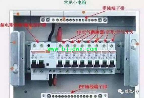

如果一合闸,漏电开关就跳闸,这类属火线漏电,检查方法如下:
1、判断是否线路漏电的方法
首先将所有的分开关全部断开,然后合上总闸,接着依次闭合分开关,这时如果哪路有问题,漏电开关就会断开。
2、判别是否电器漏电方法
首先将所有电器的插头全部拔下,然后依次插到插盘上,那个电器引起跳闸,那么显然引起跳闸的电器有故障。

4、电流表判别法
线路的使用年限较长,线路的长期处于潮湿受磨损的环境中,会导致绝缘层老化、绝缘子损坏等情况,从而在线路上产生漏电现象。要判断类似情况,就在总刀闸上接一只电流表,不加任何负载,并接通负载开关。若电流表指针摆动,说明线路漏电。当切断零线;若电流表指针不变,即为漏电现象产生于火线与地之间;如果电流表示数归零,即为火线与零线之间产生漏电现象。

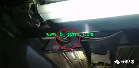

7、判断是否照明线路漏电的方法
首先关闭所有的灯具,然后依次打开,如果那个灯具引起跳闸,那么就很有可能是灯具或者该灯的线路出现故障。总开关跳闸,插座和照明各用一个空开,后来把照明空开关了后总开关就不跳了,怀疑是照明线路漏电。
在关闭照明回路空开,其他回路(插座)运行时,总开关就不跳了,说明故障范围在照明回路,这时可采取如下步骤处理:
(1)断开照明回路空开,拆下其下部的2条引线。
(2)使用万用表分别测量2条引线的对地绝缘电阻,再次确认故障范围,并确定其中哪一条导线对地绝缘不良。
(3)依据现场情况,在整个照明回路,从简到繁,进行排查。
(4)应注意运用专业理论和工作的技巧,可以在回路中“方便、必要和合理”的“点”断开,然后分段测量对地绝缘电阻,这样逐步缩小故障范围,最后找到故障点并排除。
