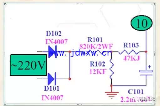

3.6 高低电压监测电路
AC220VD101D102整流的脉动直流电压通过R101,再经过C101R102R103滤波器进行滤波后的电压,送单片机10,根据监测该电压的变化,CPU会自动作出各种动作指令。
1、高电压保护:当电源电压高于265V285V时保护,电磁炉关闭功率输出;相应的功能指示灯常亮,数码管显示E3故障代码,无鸣叫。当电源电压降至到265V253V时,电磁炉正常工作、恢复显示正常。
2、低电压保护:当电源电压在低于165V140V时保护,电磁炉关闭功率输出,相应的功能指示灯常亮,数码管显示E4故障代码,蜂鸣器不鸣叫。当电源电压升至到165V178V电磁炉正常工作,恢复正常显示

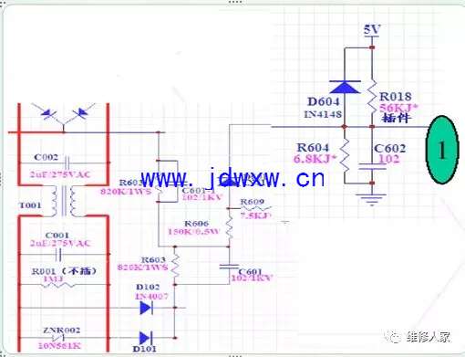

3.7 电压浪涌保护电路
当正弦波电源电压处于上下半周时D101D102二极管组成的桥式整流电路产生的脉动直流电压,当电源突然有浪涌电压输入时,此电压通过R603C601耦合,再经过R609分压,R606限流后,通过D601二极管加到单片机1脚,单片机检测到有浪涌电压时关闭PWM输出。停止加热。浪涌电压过后,恢复正常加热;

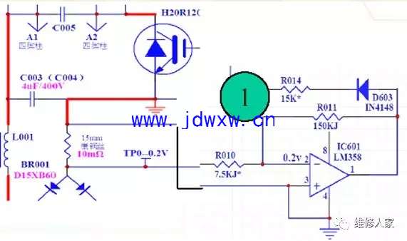

3.8 电流浪涌保护电路.
当浪涌电压通过IGBT时,康铜丝的电流增大,康铜丝两端压差增大,负压经R010加到LM3582脚反相输入端。LM358R011组成放大器。将负压放大并转
换极性。此电压使D603导通,经R014加到单片机的1脚。单片机检测到有浪涌电

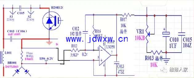

3.9 电流检测电路
当大功率时,流经康铜比的电流也大,康铜丝两端压差也大,此电压经LM358R016组成的放大电路放大后经R017送到单片机的16脚。当小功率加热时,流经康铜丝的电流也小,康铜丝两端的压差减小,经LM358放大后的电压也低,送入单片机16脚的电压也变低。单片机根据16输入的电压判断整机电流是否正常。VR1可调电阻,用于调节此电压的高低,用于功率调整。C010C015为滤波电容,使输入单片机的电压不受杂波干扰。

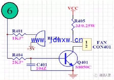

3.10 风扇电路蜂鸣器电路
IGBT及整流器BD1紧贴于散热片上,利用风扇运转通过电磁炉进、出风口形成的气流将散热片上的热及线盘L1等零件工作时产生的热、加热锅具辐射进电磁炉内的热排出电磁炉外。单片机6脚发出风扇运转指令时,6脚输出高电平,电压通过R404送至Q401基极, Q401饱和导通,VCC18V电流流过风扇Q401至地。风扇运转单片机发出风扇停转指令时,6脚输出低电平,Q1截止,风扇因没有电流流过而停转。为节约单片机的I/O口资源,风扇电路与蜂鸣器电路共用6脚蜂鸣器发出鸣叫时,6脚一般输出幅度为5V、频率3.8KHz的脉冲信号电压至蜂鸣器BUZ1,BUZ1发出报知响声,此时风扇半速运转。

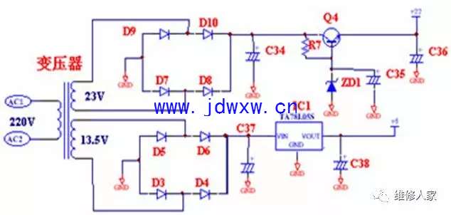

3.11 电源电路
AC220V 50/60Hz电压接入变压器初级线圈,次级两绕组分别产生13.5V23V交流电压。
13.5V
交流电压由D3~D6组成的桥式整流电路整流、C37滤波,C37上获得的直流电压VCC除供给散热风扇使用外,还经由IC1三端稳压IC稳压、C38滤波,产生+5V电压供控制电路使用。
23V
交流电压由D7~D10组成的桥式整流电路整流、C34滤波后再通过由Q4R7ZD1C35C36组成的串联型稳压滤波电路,产生+22V电压供运放和IGBT激励电路使用。

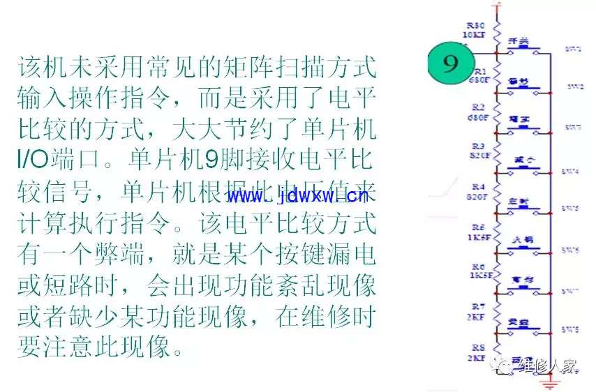

3.12 按键电路

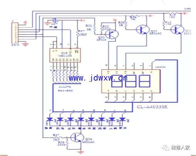

3.13 显示电路
显示电路的功能是把电磁炉的工作情况的即时信息通过LED进行显示,使操作更加直观,单片机输出的数据信号通过CON8排线连接到操作显示电路板,显示驱动主要由集成电路74L164及外围元件组成。
