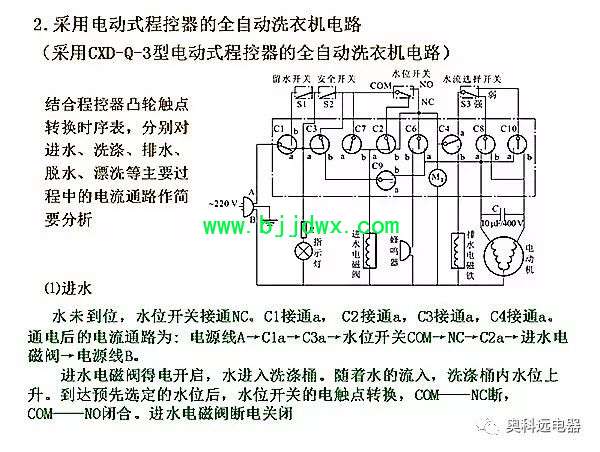

2.采用电动式程控器的全自动洗衣机电路
 ⑵洗涤
    此时水已到位,水位开关接通NOC1C2C3C4的电触点均接通a
    洗涤过程中的电流通路为:电源线A→C1a→C3a→COM→NO→C4a→S3→C8C10→电动机→电源线B
 ⑶排水
    洗涤结束后,C1C3接通a,而C2C4接通b。此时水位开关仍接通NO
    排水过程的电流通路为:电源线A→C1a→C3a→COM→NO→C4b→排水电磁铁→电源线B
    排水电磁阀得电开启,排水。水排净后,水位开关触点转至NC
⑷脱水
    水排净后,立即进入脱水过程。脱水分两步进行,先作39s的间歇脱水,然后作1min34s的连续运转脱水。
    间歇脱水:此时C1接通a,而C2C3C4均接通b。间歇脱水时的电流通路为:电源线A→C1a→S2→C3b→C9b(断续接通)→电动机→电源线B。电动机断续运转,作间歇脱水。
    同时:电源线A→C1a→S2→COM→NC→C2b→C4b→排水电磁铁→电源线B。排水电磁阀通电开启。
连续脱水:间歇脱水结束后,转入连续脱水状态。这时,C3b断开,C6a接通,C1C2C4的状态与间歇脱水时相同。此时电流的通路为:电源线A→C1a→S2→COM→NC→C2b→C6a→电动机→电源线B。电动机不受C9的控制而连续运转。
 ⑸漂洗
   脱水结束,再一次进水。水到位后,转入漂洗状态。这时对电动机控制的电流通路也与洗涤时的完全一样。只是因为该洗衣机采用的是溢流漂洗方式,所以还有对进水电磁阀的控制回路也同时通电。此时C7接通b
    进水电磁阀控制回路的电流通路为:电源线A→C1a→ C3a→C7b→进水电磁阀→电源线B
   进水电磁阀得电开启,使洗衣机边漂洗、边进水,浮在水面上的洗涤剂泡沫由溢水口直接排入下水道。
