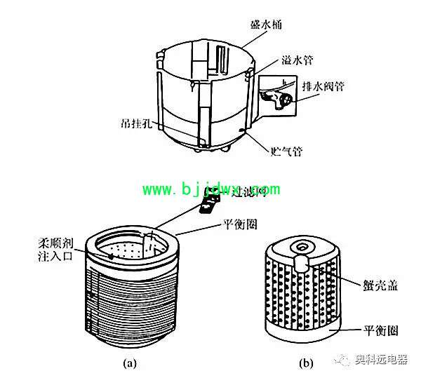

一、洗涤、脱水系统
作用:盛放洗涤液和被洗衣物,并进行洗涤、脱水
组成:包含盛水桶、洗涤桶、波轮等
盛水桶
作用:用来盛放洗涤液
结构:工程塑料注塑成型。桶底安装
橡胶水封,排水口;桶壁的下部开有
气室口
洗涤桶
作用:用来盛放被洗衣物,并
协助波轮进行洗涤
结构:工程塑料注塑成型或不
锈钢冲压成型。内壁上开有很
多小孔并设有多条竖直的凸筋

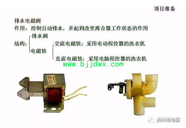

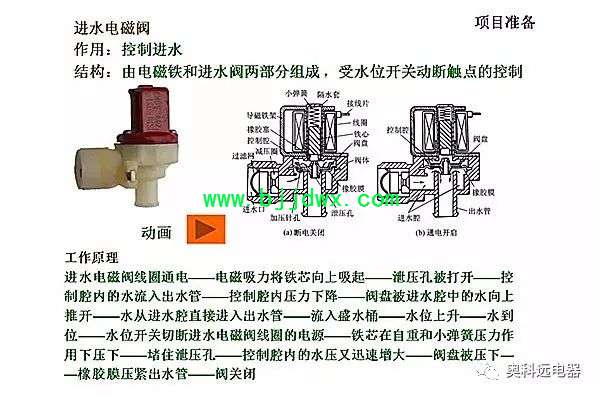

二、进、排水系统
作用:控制进水和排水
组成:主要包含水位开关、进水电磁阀、排水电磁阀等

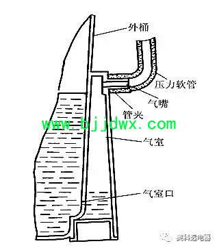

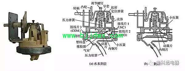

水位开关
作用:对桶内的水位进行检测和控制
结构:由气压传感装置、控制装置及电触点开关三部分组成 。经压力软管与盛水桶上的气室嘴相连接
工作原理
桶内水未到达设定位时——气室内空气作用在顶柱上的力较小——水位开关COMNC闭合——进水电磁阀通电开启——水进入盛水桶——桶内水位升高——气室内空气压强增大——到达设定水位时——作用在顶柱上的力顶动动簧片转换——动断触点断开——进水电磁阀因断电关闭——停止进水

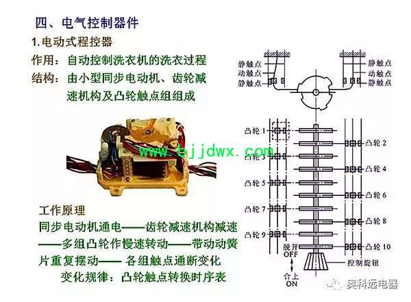

同时,动合触点COM-NO闭合——这一信号输入程序控制器——控制洗衣机进入下一个过程

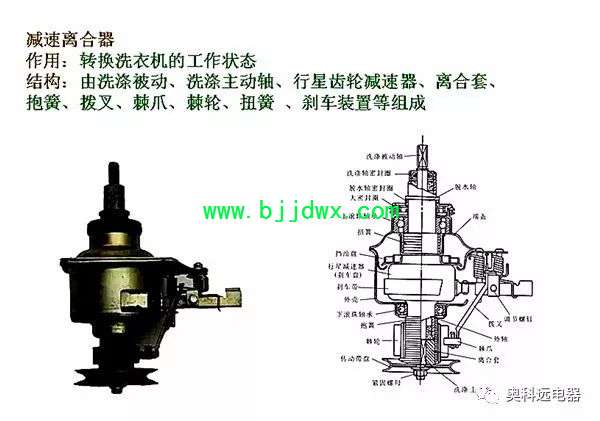

减速离合器工作原理

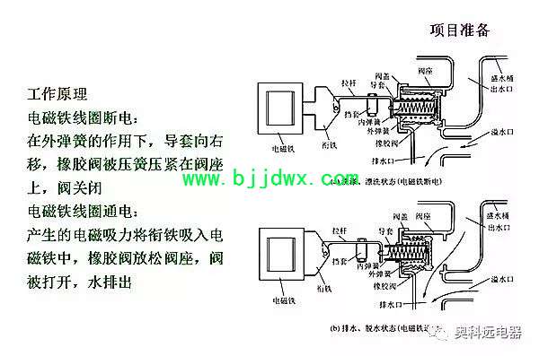

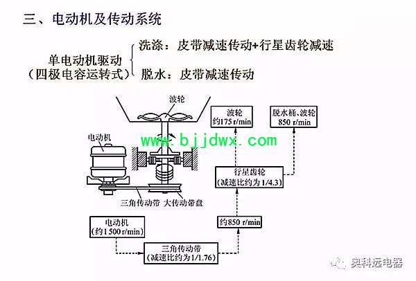

    洗涤状态时:排水电磁阀断电关闭——衔铁释放——拨叉复位——棘爪将棘轮拨过一个角度——抱簧被拨松——脱水轴下部与离合套不啮合——此时脱水轴已被扭簧与刹车带制动,即内齿轮固定不动——当洗涤主动轴转动时——带动传动架和洗涤被动轴作低速旋转——波轮来回低速转动而脱水桶不动
        脱水状态时:排水电磁阀通电开启——衔铁在带动阀门开启的同时,还使刹车带放松刹车盘,并使拨叉带动棘爪放松棘轮——离合套(洗涤主动轴)作顺时针高速转动——抱簧旋紧——脱水轴与离合套啮合——内齿轮也随脱水轴高速转动——即洗涤主动轴、脱水轴(脱水桶)及洗涤被动轴(波轮)作同步高速运转。
