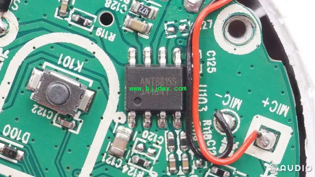

安耐科 ANT8815S单通道G类音频功放,单声道4.2W。内置同步动态升压, 内置过流保护、过热保护功能。

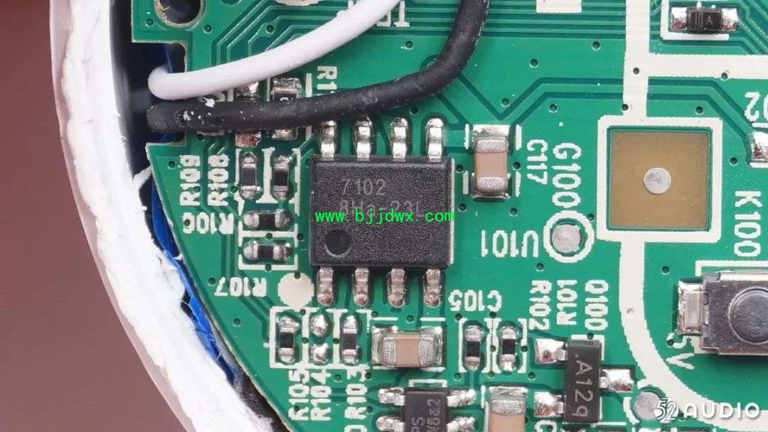

丝印7102 8Ha-23L的芯片。

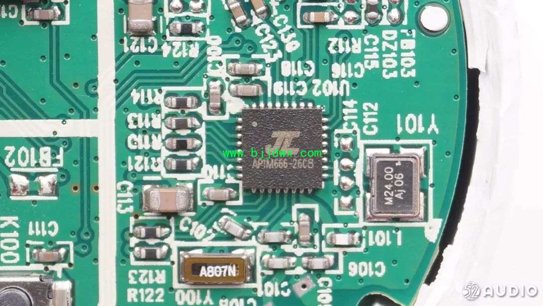

这款小爱音箱采用的主控芯片来自JL杰理,丝印AP1M666-26C8。
据我爱音频网拆解了解到,Baseus Q TWS真无线蓝牙音箱也采用了杰理芯片。

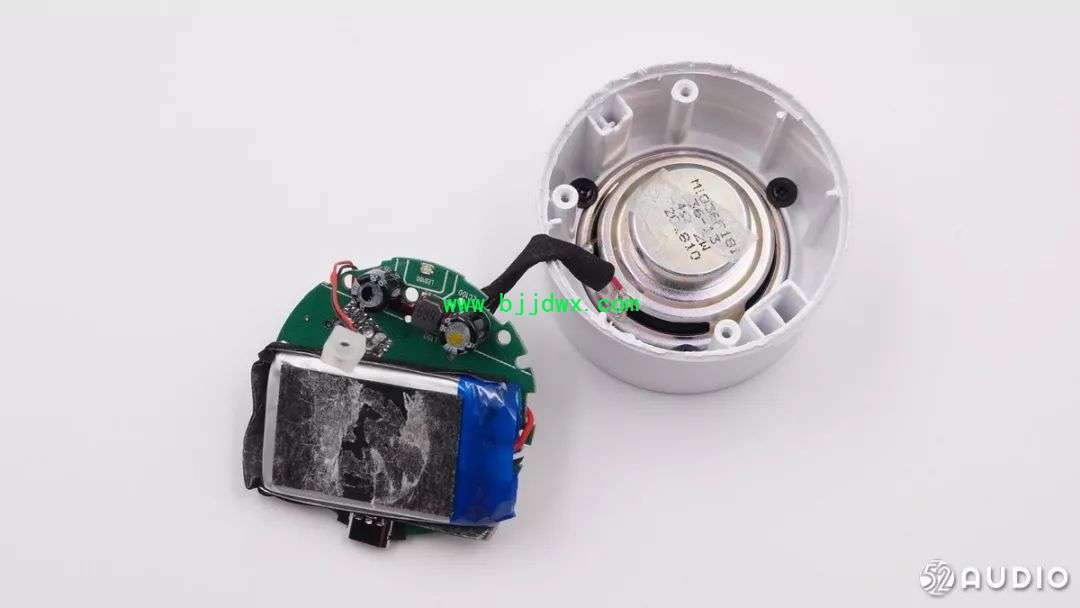

拆出主板,看到电池粘在主板背面。

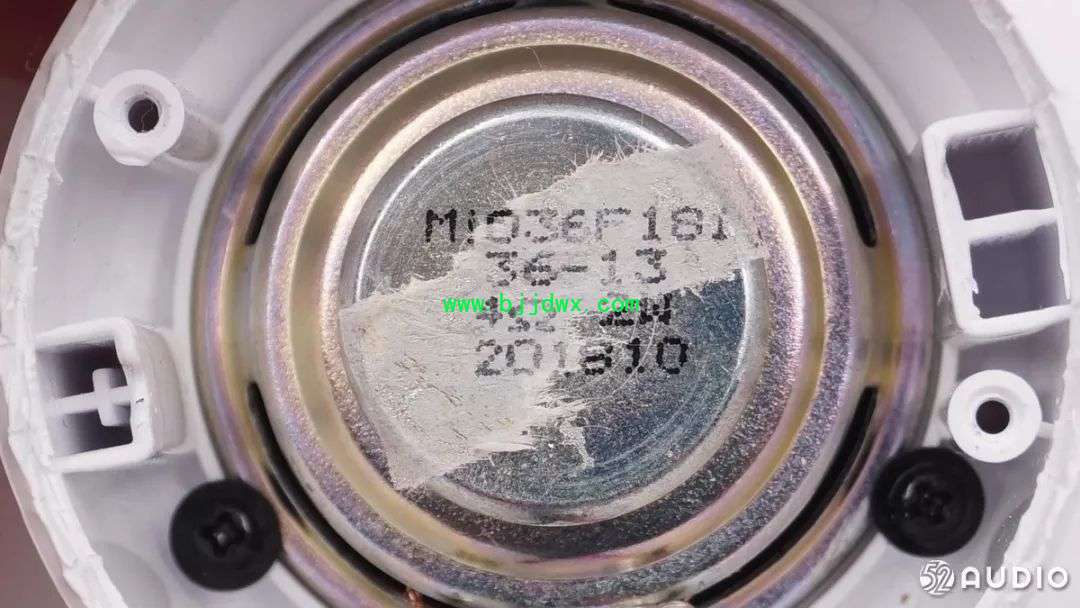

这款音箱内置单个全频扬声器,阻抗4Ω,功率2W。
