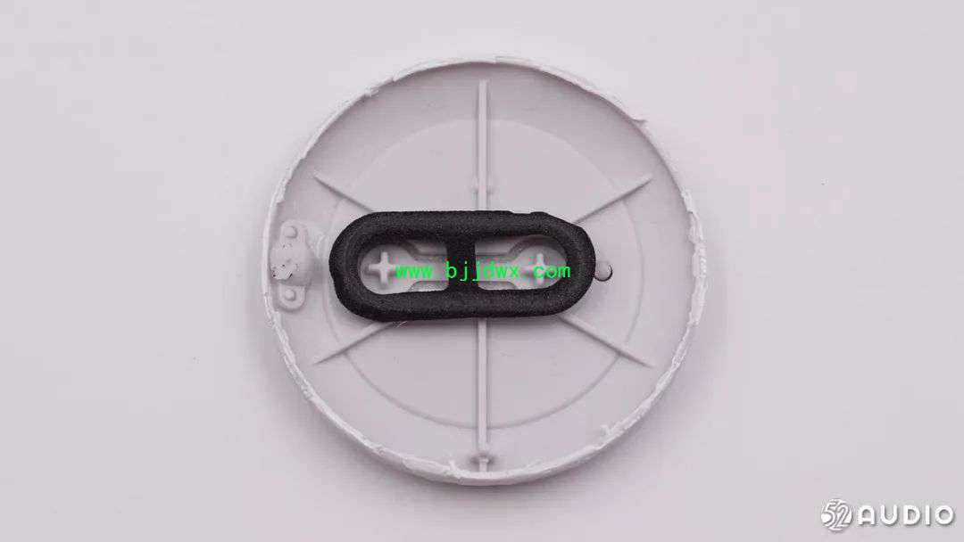

在底盖内侧,弹片按键下有一块黑色的防尘罩,可以防止灰尘通过半开放式的按键进入机身内部。

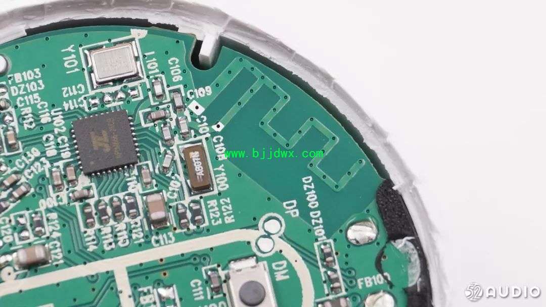

板载蓝牙天线。

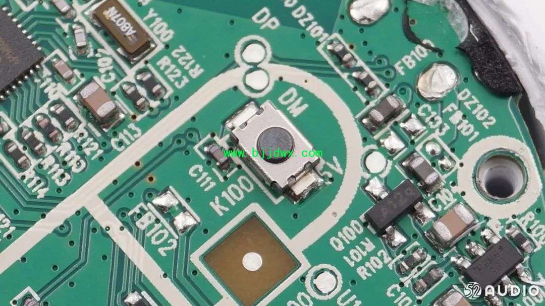

微动按键特写。

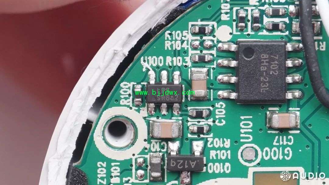

LPS微源半导体LP5301,36V的过压过流双重保护芯片。底下那颗丝印A12是微源半导体的LPM9017,MOSFET。
