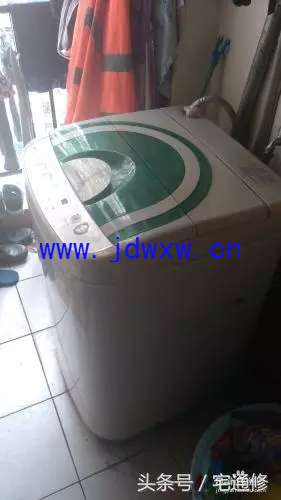

摘要: 今天小编给大家带来美的洗衣机MB70-X6009G脱水时发生不断的撞桶情况无法正常运转维修小知识(其他牌子可能不一样哦)洗衣机能够进水,能够停止,能够洗涤,能够漂洗,能够排水,能够脱水,但在脱水启动时,内桶与外 ...

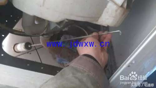

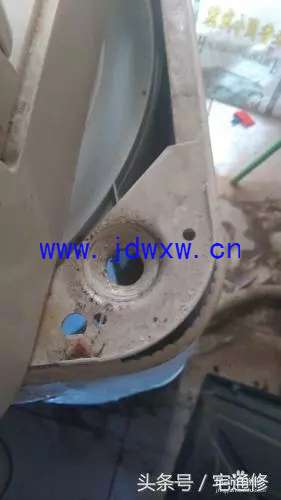

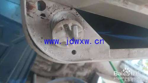

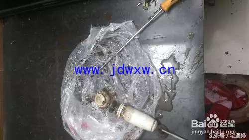

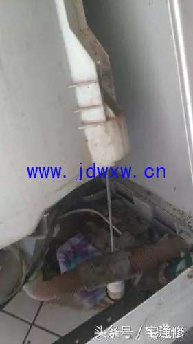

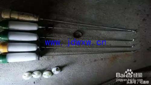

将铁杆与固定座分离后,把洗衣机向前倾斜,将四根吊杆中的其中一个顺利的取出。

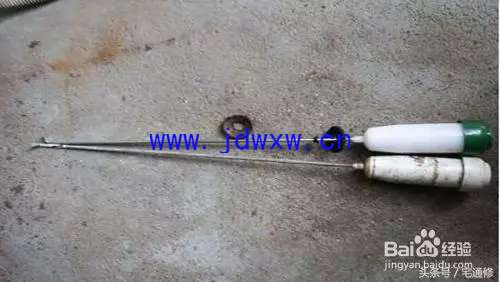

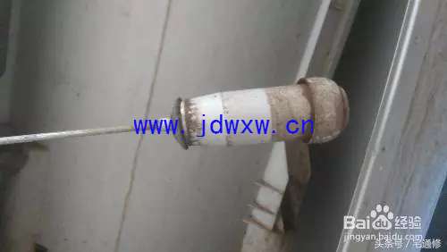

此时,用手拉或推阻尼器,都没有任何阻尼作用,说明其已经损坏。机主为了更换后的效果达到新机的效果,所以要求四个阻尼器全部更换新品。

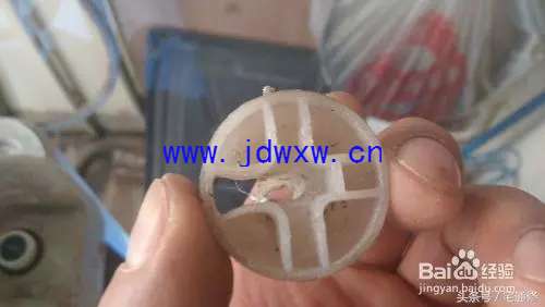

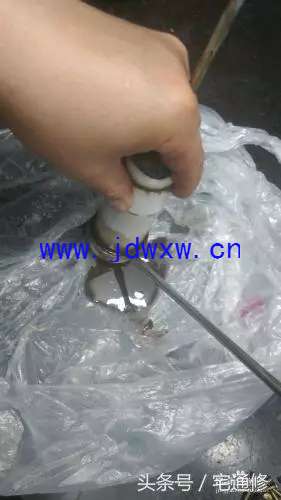

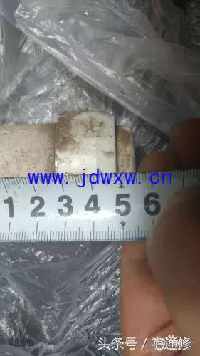

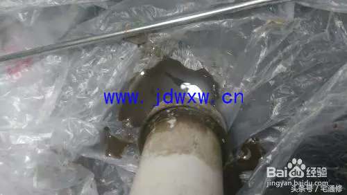

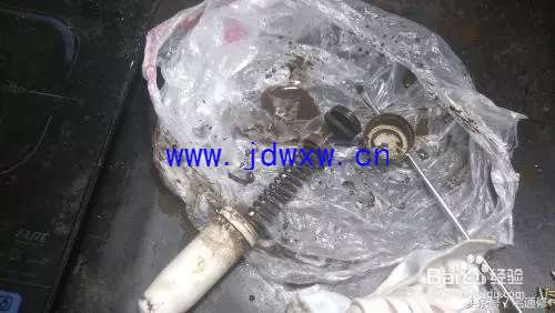

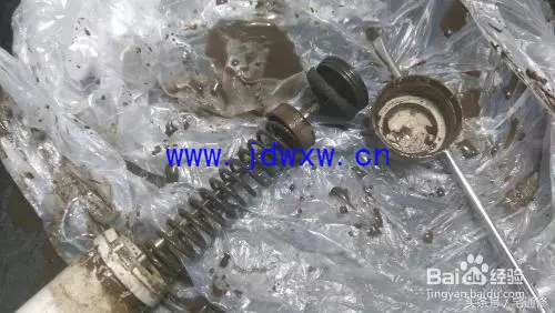

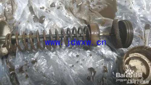

为了解其中损坏的原因及现像,所以将旧阻尼器进行拆解。在拆解时,发现里面不断的往外流水,打开后内部已经没有任何油存在,全部是黄水。内部的弹簧已经锈蚀,弹性减弱,油垫上没有油全是水。看来是没办法再次使用了,只好更换新品。

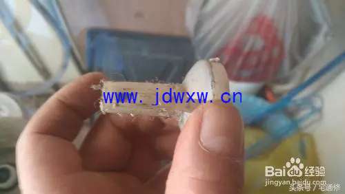

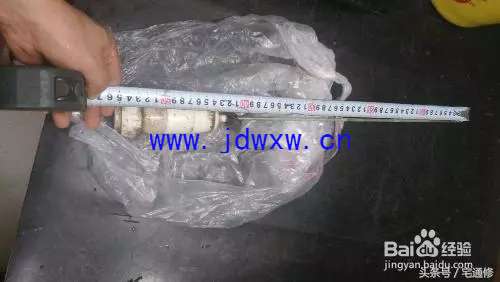

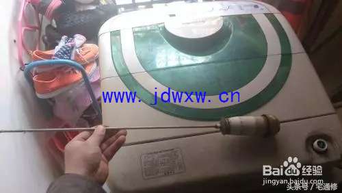

将新购买来的一套四根新的阻尼吊杆按原样装机,并扭紧所有固定螺丝,将洗衣机恢复原来的位置。图片中的新旧产品长短有些差异在几毫米左右,这是因为旧的阻尼器内部弹簧已经失去弹性变得松驰,所以会相对长一些。
将洗衣机的进水管按原样接好,并打开水笼头,插上电源线。按洗衣机的电源键之后按启动键,洗衣机可以自动进水并洗涤,调整程序进行脱水,洗衣机可以排水,并能够进入脱水状态,电机正常启动,脱水桶不在发出撞击的声响运转正常。此时,洗衣机脱水时发生不断的撞桶情况无法正常运转故障维修过程全部结束。
