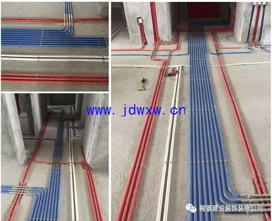

   在装饰施工时,很多人都会提出疑问:水电管线走线用横平竖直吗?这样不会浪费材料吗?可以肯定的回答,水电管线走线横平竖直不仅是行业规范,而且还有很多实实在在的好处。

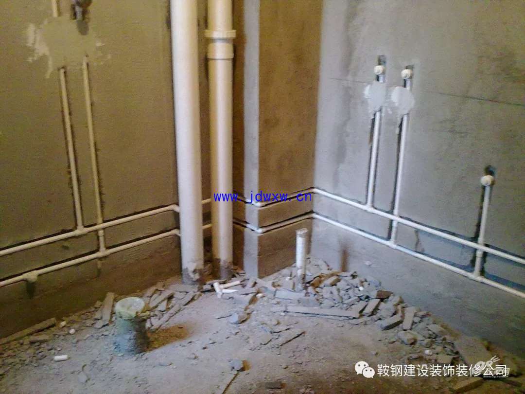

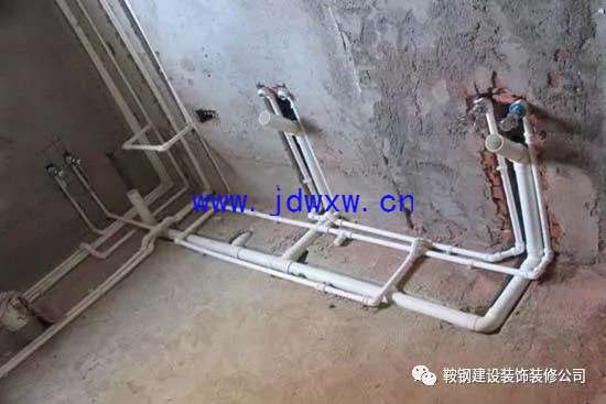

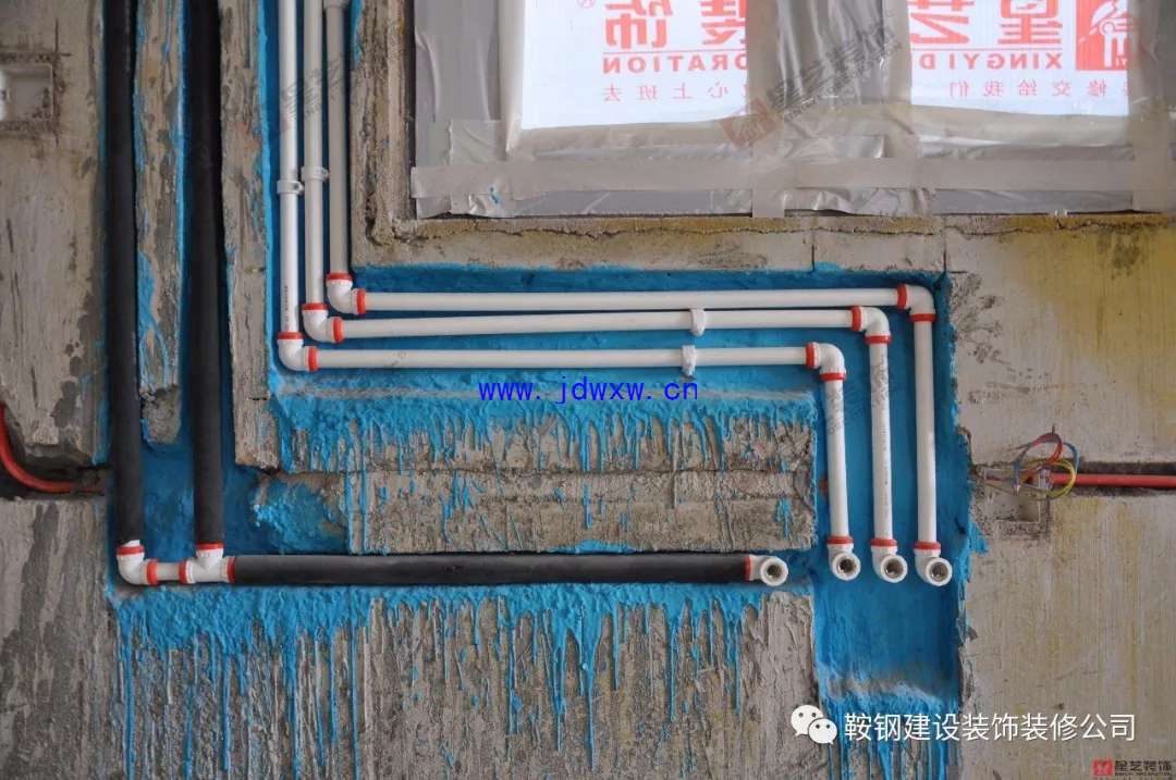

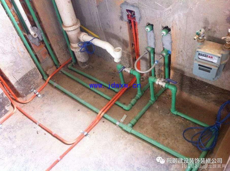

一、首先,我们来说说水管管线

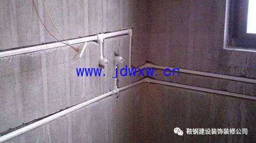

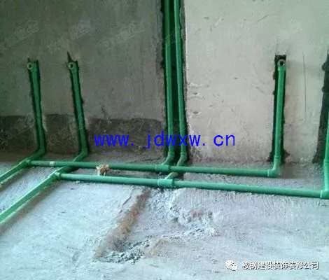

   (1)保证水路畅通
    水路必须是横平竖直的,因为水路是弯头接的,弯头是90°,接出来假如不是横平竖直,就会影响水路畅通。
   (2)方便安装

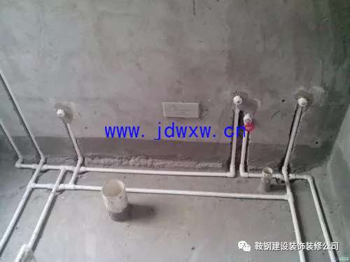

    水管线的尽头必然我们的洁具,如坐便器、水龙头、淋浴花洒等等。管线的水平度和垂直度直接影响弯头的水平度和垂直度。横平竖直的弯头既保证了洁具安装的方便,也不会因为角度问题连接不好出现漏水的现象。

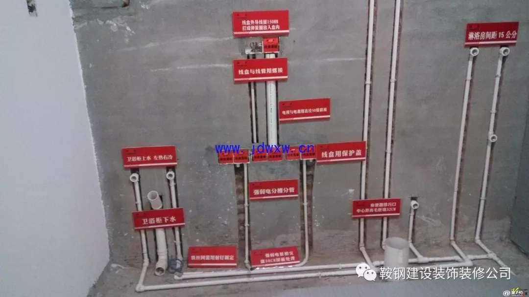

   (3)方便检修和管线保护
    横平竖直的水管走线一目了然,隐蔽之前只需要一张简单的布线图就能给我们后期维修查找管线带来横多方便。另外,横平竖直的管线也能有效地避免淋雨花洒、小便器等洁具在安装时破坏到墙体内的管线。

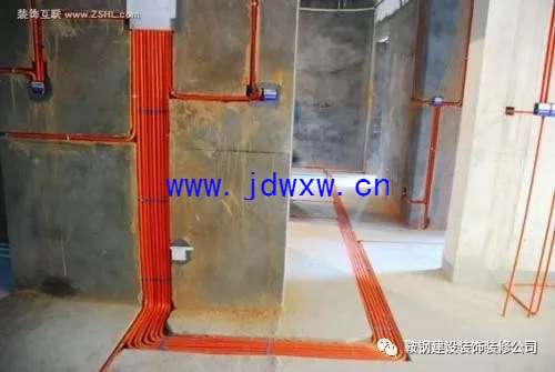

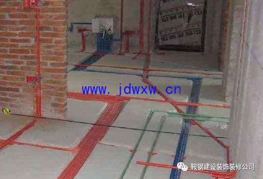

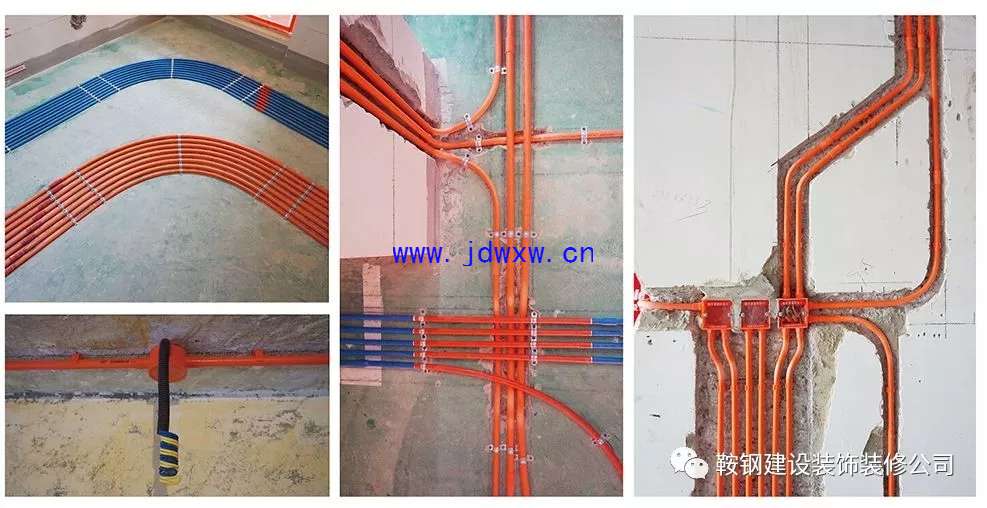

二、电管线的施工
   (1)方便其他装饰物件安装
    电管线做到横平竖直,是便于后期墙上安装挂件,比如厨卫的挂件,墙上的装饰画等等。安装烟机、空调、吊柜等在不明墙内管线的走向的情况下,也会按照横平竖直的原则在墙上定位打孔,最大限度的避免伤及电线。
   (2)方便开关等安装
    横平竖直也是为了后期安装开关面板时美观平整,不会东倒西歪的。面板是装在底盒上的,只有底盒安装方正了,面板才能方正。
   (3)方便地热铺设
    假如要安装地暖,地面管线不是横平竖直走线,保温板就需要剪裁成各种小块,这样不利于后期的保温。
   (4)有利于后期维修
    假如单纯为了好看,当然不可取,主要还是为了后期方便维修。横平竖直布线就方便寻找电路、水管,地面上的砖或地板就方便拆除,假如是斜着走,就会比较麻烦。
